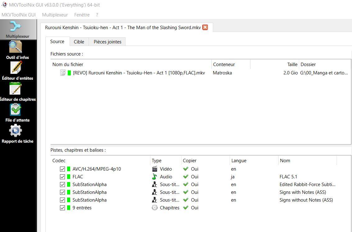

@Bubu92Bonjour Bubu et bonjour à tous. Epoustouflé, je suis, par vos connaissances et n'étant pas un NAS man, je me demande si je ne me suis pas égaré sur ce forum, pointu au demeurant.  Le sujet traité - et vos commentaires - m'intéressent car pour la 1ère fois deepuis 10 ans, le player de ma freebox revolution ne veut pas lire les 4 mkv  ([REVO] Rurouni Kenshin - Tsuioku-Hen - Act 1, 2, 3 et 4 [1080p,FLAC].mkv). J'ai remuxé avec toolnix après suppression de 2 fichiers ASS, réencodé la piste audio de Flac en mp3 puis remux. Rien n'y fait. J'ai toujours pu lire les mkv - image et son nickel - sans subir les divers problèmes évoqués sur le forum. J'utilise le serveur upnp de stephane mittermite que vous connaissez certainement. Bonne soirée à tous ceux qui sont en ligne et de beaux rêves à ceux qui attaquent tôt demain
