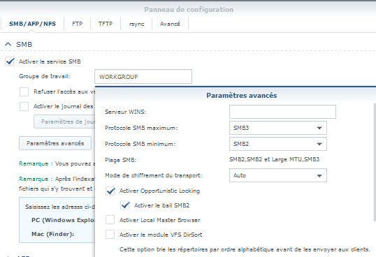

Le service SMB est-il bien configuré ?
Voilà quelques pistes ...

Le service SMB est-il bien configuré ? par ex :

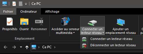

- Je ne sais pas comment supprimer ce lecteur réseau. Quand je le sélectionne et clique sur le bouton droit de la souris pour avoir le menu, je n'ai pas de fonction 'supprimer'

- Pour le service SMB, c'est le seul activé. J'ai activé le bail SMB2 qui n'était pas activé dans les paramètres avancés. Mais ça n'a rien changé.☹️
IL faut tout simplement le déconnecter.

- Effectivement je peux déconnecter le lecteur réseau. Mais je ne peux pas le supprimer. Quand je le déconnecte il est alors barré d'une croix rouge mais le chemin reste en place. Je ne peux pas pr exemple , supprimer ce lecteur pour le cérer à nouveau avec une autre lettre.
C'est bien ce qu'il faut faire : déconnecter. Mais pour qu'il disparaisse complètement (qu'il ne soit plus présent avec la croix rouge), des fois il faut rebooter l'ordinateur. Mais si tu as demandé que le lecteur monte automatiquement au démarrage, tu tournes en rond ...
C'est pour cela qu'il faut que tu aille dans le Gestionnaire d'identification, pour supprimer ce qui se rapporte à ce lecteur. Comme cela lors du reboot, le lecteur ne pourra plus se connecter automatiquement ...

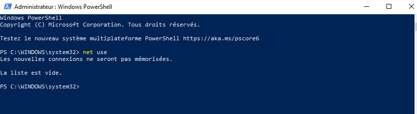

@oracle7, le mystère s'épaissit 😁
- Concernant la manoeuvre net use : la liste est vide, il ne trouve pas de lecteur !

Et je suis confronté à un autre pb : Comme je disais avant , je n'ai plus les lecteurs réseaux que j'avais mappé précedemment. Je pensais que c'était parce que je n'avais pas coché la case "se reconnecter lors de la connexion". Donc j'ai essayé de reconnecter ces lecteurs réseaux en affectant les mêmes lettres.
Quand je crée le lecteur, il me demande les id/mdp. Ca ne fonctionne pas il me redemande id/mdp, que je réécris donc. Et j'ai alors le message
Il faut donc que je me démappe des vieux qui apparaissent en fait. Un vrai bouzin 🙂
Modifié par kroumi

Bon ben après action sur l'ordinateur portable, quand je déconnecte le lecteur réseau, il disparait après reboot PC. Donc j'ai pu affecter les lecteurs comme je voulais. Le portable est plus conciliant 🙂

Bonjour @Kramlechet @oracle7
Je réponds tard. Ce serait bien si on avait un mail du site quand on reçoit une réponse
@Kramlech quand tu parles de la méthode de @oracle7, tu parles de celle-ci ? :"'j'accède sans problème à mes dossiers partagés sur mes NAS en saisissant simplement comme URL : "\\NomDuNAS\<chemin vers dossier>"  ou bien "\\@IPduNAS\<chemin vers dossier>" que ce soit avec l'explorateur Windows ou dans les boites de dialogue qui me demandent/permettent d'accéder à ces dossiers partagés."
Je ne comprends pas. \\NomDuNAS\<chemin vers dossier> permet d'accéder à un des répertoires du NAS. Comment fais-tu pour n'épingler que le NAS ? Et si tu cliques dessus , tu tombes sur le DSM non ?
