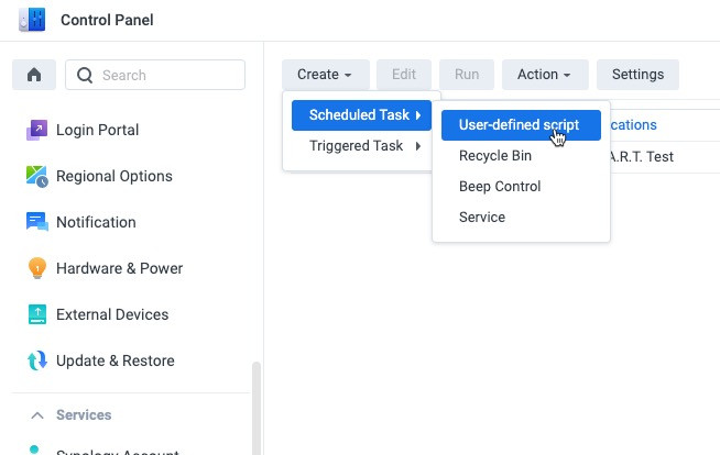

Si vous n'êtes pas familiarisé avec SSH, suivez les étapes ci-dessous pour utiliser le planificateur de tâches:
1. Accédez à Panneau de configuration> Planificateur de tâches pour créer une tâche unique définie par l'utilisateur :

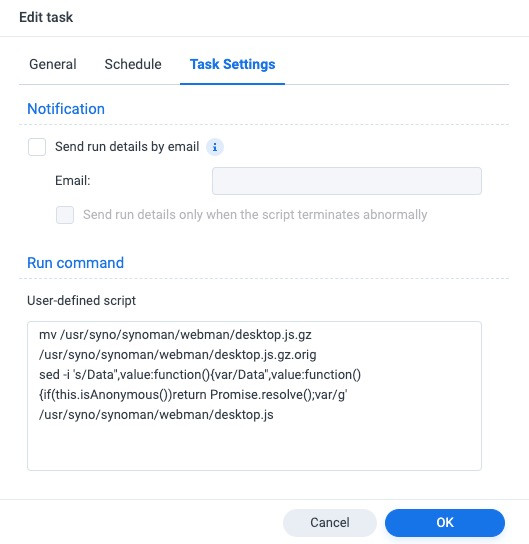

2. Copiez les commandes ci-dessous dans le champ :
3. Appuyez sur OK et exécutez la tâche.
