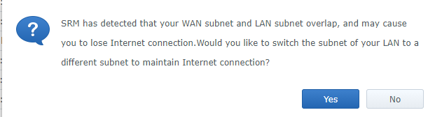

J'ai une erreur remonté par le SRM qui est la suivante :
Il me dit qu'il peut me faire la correction, mais il ne la fait pas.

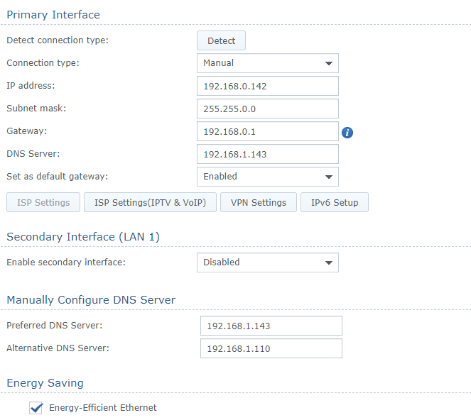

Pour info je suis derrière une Freebox pop et j'ai configuré le routeur en DMZ (192.168.0.142)

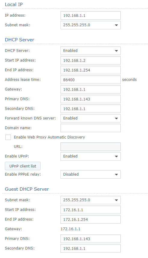

Voici ma configuration réseau
Je précise qu'a part ce message d'erreur tout à l'air de fonctionner correctement

Je ne voudrais pas trop m'avancer mais je crois que le chevauchement de réseau vient du fait que tu as autorisé via le masque 255.255.0.0 donné pour ton interface principale, toutes les @IP de 192.168.0.0 à 192.168.255.255.
Il faudrait modifier ce masque en 255.255.255.0 afin de limiter les @IP au seul sous-réseau 192.168.0.0 soit pour les @IP 192.168.0.0 à 192.168.0.255. Ainsi il n'y aurait plus de chevauchement des sous-réseaux 192.168.0.0 et 192.168.1.0.
Par ailleurs, mais c'est toi qui voit, il me paraît plus judicieux d'installer ton DNS Serveur sur le routeur plutôt que sur le NAS, c'est plus simple à gérer mais ce n'est que mon avis.... (de toutes façons c'est exactement la même application Synology).
Pour moi dans Primary Interface, le DNS server ne devrait pas faire partie de ton réseau LAN, sauf si tu maîtrises exactement ce que tu fais.
A la place met par exemple les DNS de la FDN : 80.67.169.12 ou 80.67.169.40
Et dans Guest DHCP Server, tu ne devrais pas pousser des DNS d'un réseau qui n'est pas accessible (192.168.1.143 depuis 172.16.1.x), car par défaut j'imagine que ton réseau Guest ne doit pas pouvoir communiquer avec les IP propres à ton réseau LAN. Met ta passerelle (gateway) comme IP dans les DNS primaire et secondaire : 172.16.1.1

Il y a 2 heures, oracle7 a dit :
@rjulie
Bien vu merci, pourtant j'ai vérifié plein de fois cette option, sans voir l'erreur 🤪
Je n'utilise pas le Guest DHCP Server, mais je n'ai pas trouvé comment le désactiver. Mais je vais faire la modification.
Mon DNS serveur et sur le routeur.
Ma configuration
- Pi-Hole (Rasbery)
- DNS Serveur sur le routeur
- Deuxième DNS Serveur sur le NAS (qui n'est pas un sinology)
