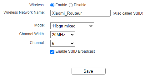

J'ai changé de routeur WiFi (configuré en point d'accès), c'est un Archer A5 de TP-Link.
Voici la config:
J'ai désactivé la 5ghz au cas ou.

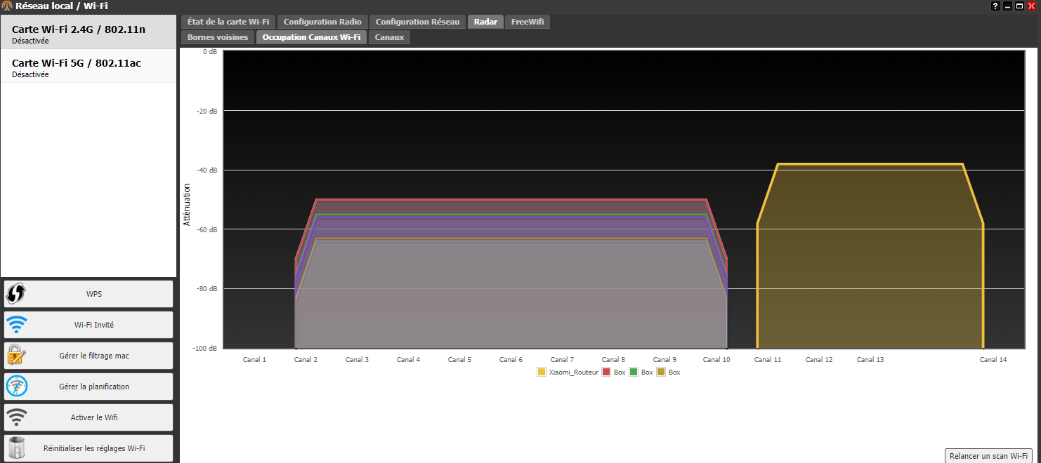

En ce qui concerne les fréquence, voici ce que j'ai avec l'outil de Freebox
J'ai installé un wifi mesh (Box) et je viens de décaler Xiaomi_Routeur sur le canal 13, je vais voir ce que ca donne.
Sachant que les caméras sont sur Xiaomi_Routeur
@Arman
Avec le canal 13 tu devrais être tranquille, on voit bien que le canal 6 était plus que chargé ...

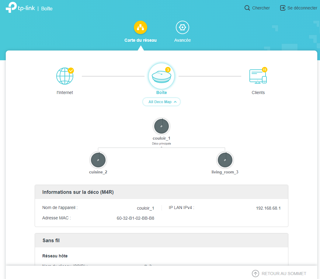

Ce que je trouve vraiment bizarre, c'est que je ne peux pas configurer mon routeur mesh Deco M4 pour changer de canal:
Ca se met automatiquement sur le canal 4 et 36
Je n'ai pas la main pour changer de canal 😕
Je vais contacter TP-Link pour en savoir plus, sinon je renvoie le matériel
Et en fait si le canal 6 était chargé c'est parce qu'il y a 3 AP en mesh qui sont sur le même canal, donc comme c'est le même SSID ca ne pose pas de soucis.
