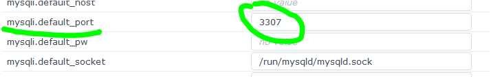

avez-vous penser à verifier le port utilisé par mariaDB  ?
=> vérifier dans le profil par defaut php7.4 que c'est positionné à 3307 (si c'est 3307 que vous utilisiez avant!) car par défaut ce sera 3306.

Die même pour le chemin pour mariadb10 qui doit être correctement renseigné (...mysqld10.sock)
