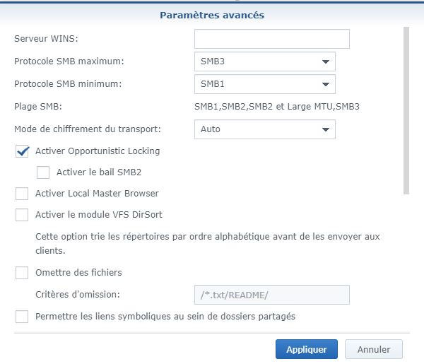

J'ai récemment fait l'acquisition d'un lecteur réseau Zappiti One SE 4K HDR pour lire mes films sur mon NAS.
J'ai crée un compte user pour le zappiti sur mon NAS avec accès en lecture/écriture pour les dossiers "videos" et "music".
Malheureusement impossible d'accéder aux fichiers des 2 dossiers.
J'ai pu remédier au problème d'accès en permettant un accès via le protocole SMB 1.
Avec SMB minimum à 2, ça ne marche pas.
Question: le fait de permettre un accès via le protocole SMB 1 est-il préjudiciable au niveau sécurité de mon NAS?
Merci pour votre réponse

Malheureusement le zappiti ne peut se connecter qu'en smb1.
Est-ce-que cela est préjudiciable par rappport à la sécurité de mon nas?

tu as essayé d'activer l'authentification ntlmv1, en plus du SMB1?
Services de fichiers/SMB/Paramètres avancés/Autres (scroller vers le bas)

j'ai trouvé!
DMS7 est plus sécurisé.
Les lecteurs de type OPPO 203 et ZAPPITI utilisent SMB1 et Synology n'y est plus favorable (problème de sécurisation du NAS).
néanmoins il reste possible de "forcer" la chose.
Dans le panneau de configuration de DMS7, services de fichiers/ SMB/paramètres avancés/ autres, il faut cocher : activer l’authentification, NTLMv1.
une fois fait, sauvegarder et appliquer.
Allumer le lecteur (OPPO pour mon cas), réseau/Synology/ puis sectionner un dossier a ouvrir. L'OPPO va vous demander le login et le MDP pour accéder au NAS , valider puis... accès aux fichiers rétablis !
J'espère que cette technique sera utile a d'autres.
