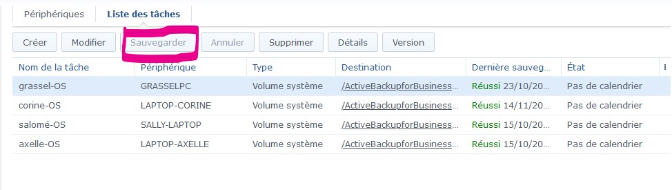

Je viens vers vous pour un soucis d'utilisation d'Hyper Backup.
Voilà la configuration en cause :
Sur un DS 918+ (à jour OS dernière version), je sauvegarde des PC uniquement le volume système.
Pour ce faire je crée une tâche que je relance manuellement (choix assumé...pour le moment)
Le soucis que je rencontre aujourd'hui c'est que lors de la sélection de cette tâche, le bouton "Sauvegarde" reste inactif et interdit donc son lancement.
Auparavant et sans que je puisse donner la raison du changement, cela était possible.
J'ai créé une nouvelle tâche et demandé son exécution immédiate. Dans ce cas j'obtiens le msg "en attente de périphérique" et rien ne se passe sur plusieurs heures...
Avez-vous une idée de ce qui se peut se passer ?
Merci d'avance
PascalG

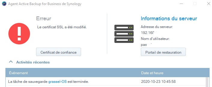

Que dit l'agent Synology Active Backup for Business quand tu le lances sur tes PC ?

Lancer en mode admin (sinon rien ne s'affiche) il donne ceci : c'est sans doute en raison du renouvellement automatique de mon certificat si je comprends ?
Modifié par pascalg57
J'ai forcé en cliquant sur le bouton "certificat" malgré le msg de dissuasion ... Je suppose qu'en réinstallant l'agent "Activ Backup" sur le PC, il y aura reconnaissance du nouveau certificat SSL en cours.
Merci @.Shad. pour l'indication 🙂
