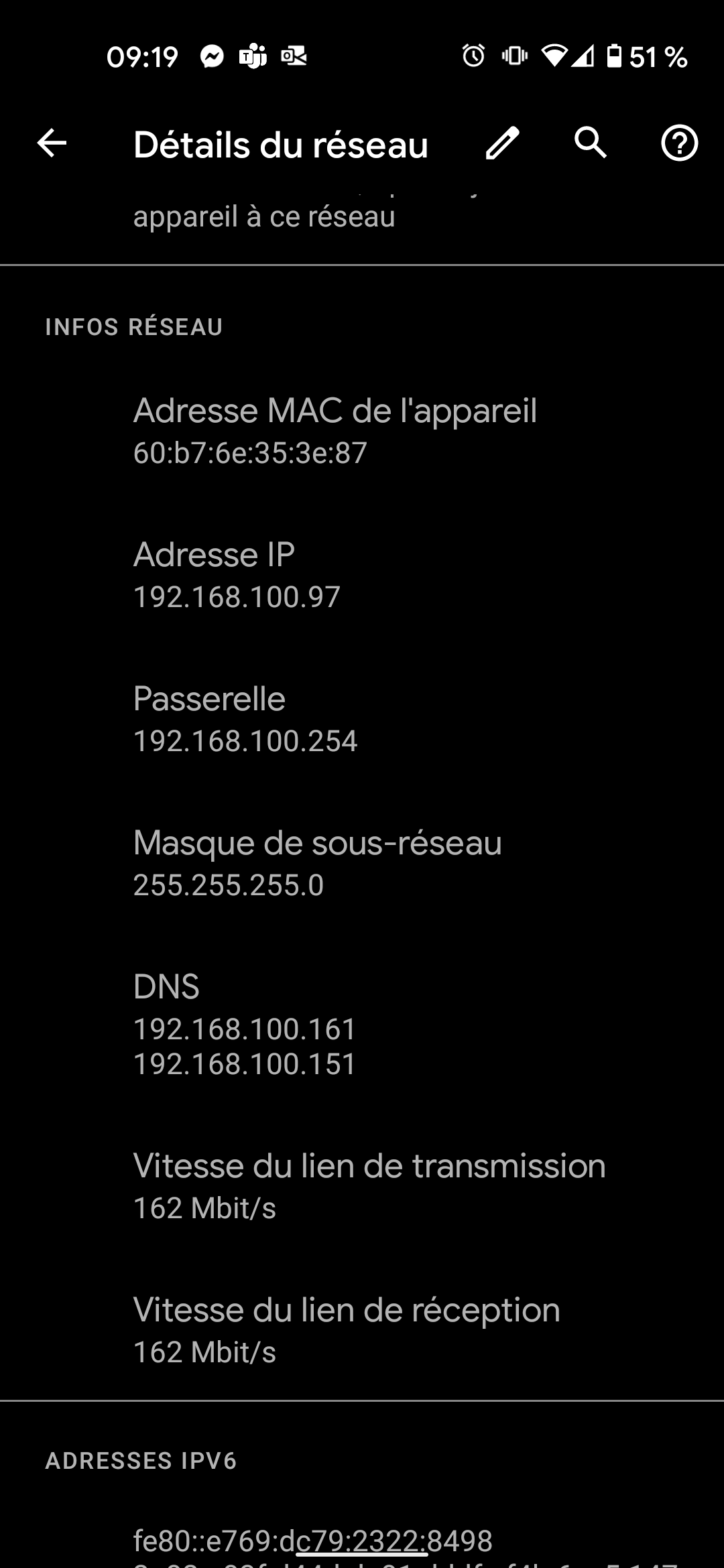

Vérifie que ton smartphone reçoit bien les DNS, sur certaines marques (OnePlus par exemple) les DNS de Google sont hardcodés, et il faut envoyer au moins deux serveurs DNS via le DHCP pour s'en débarrasser.
Tu peux voir ça dans les propriétés de ton WiFi :

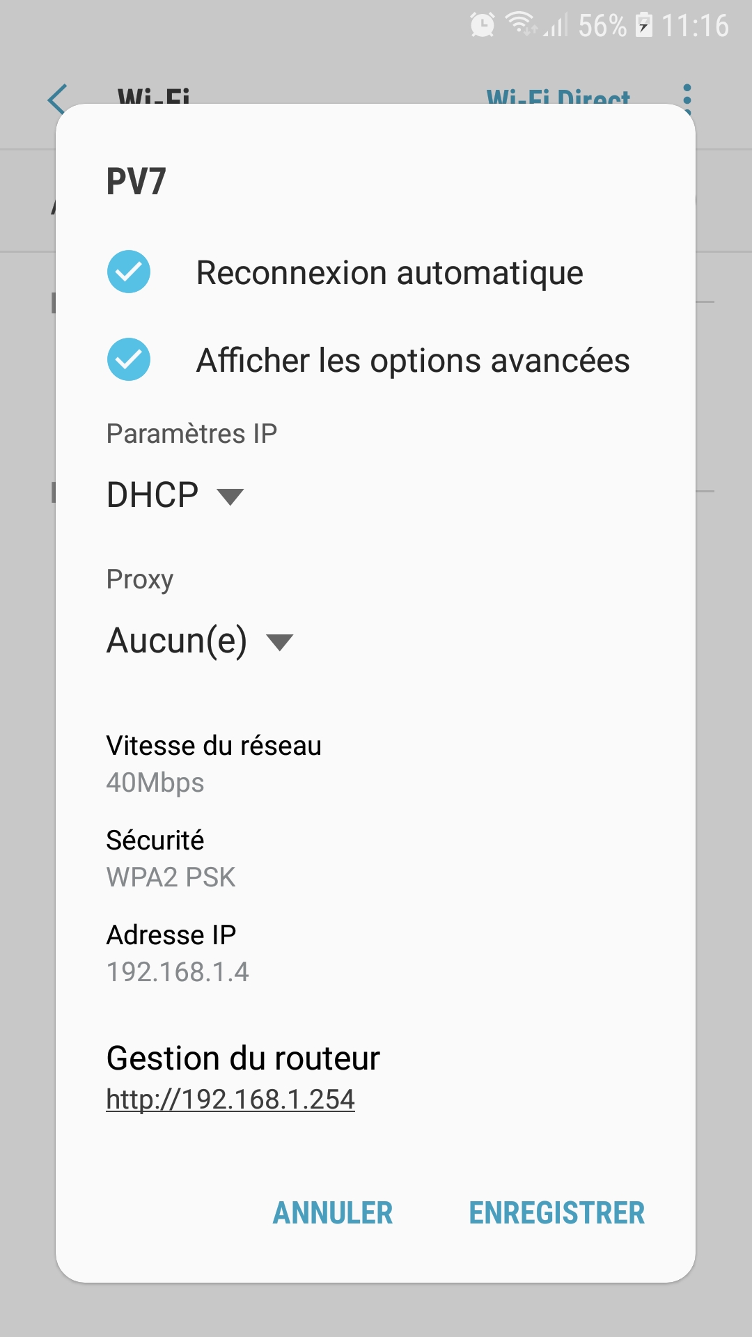

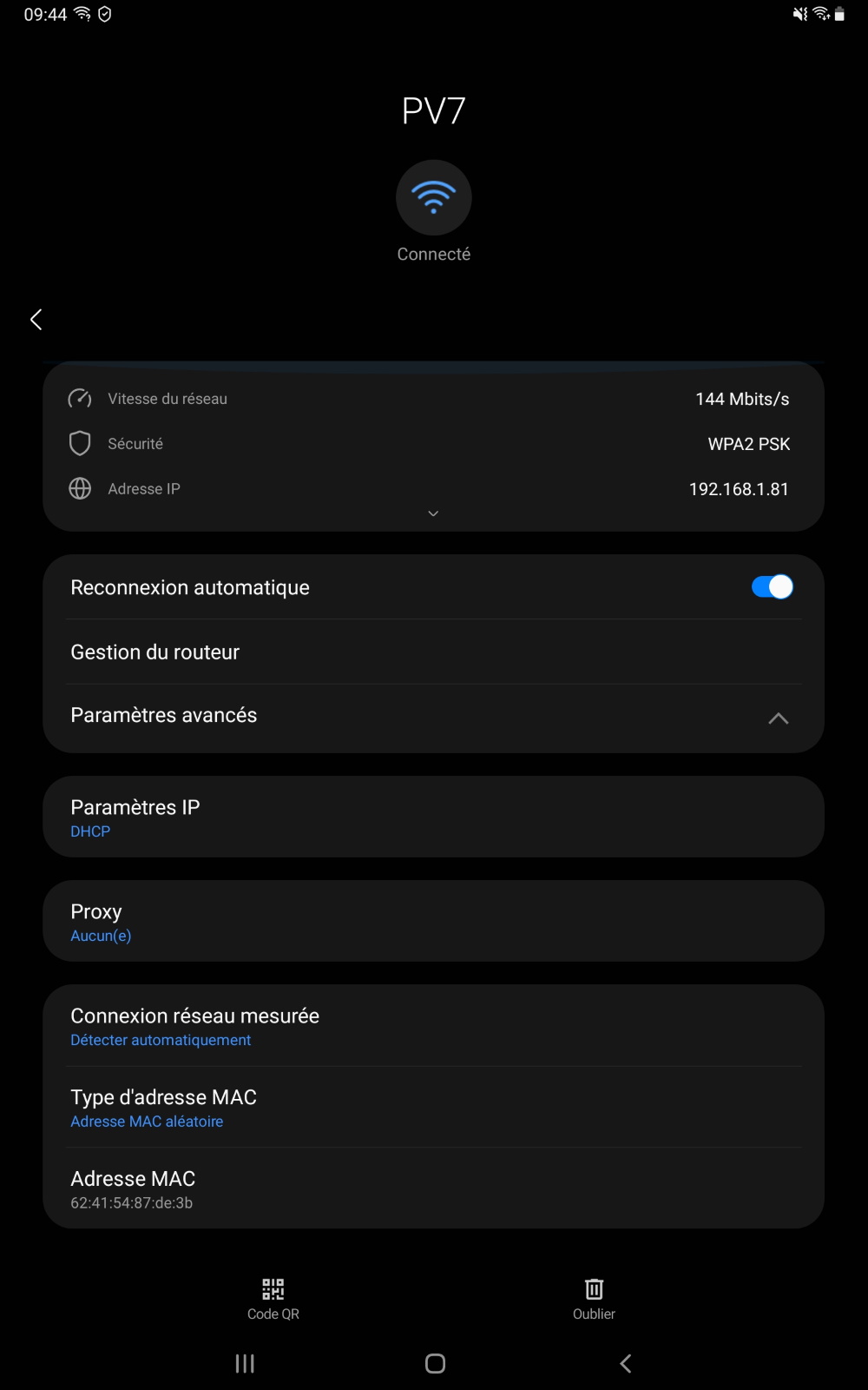

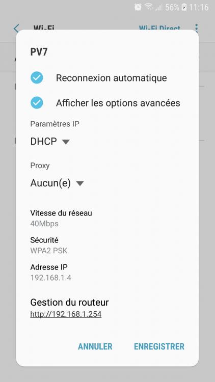

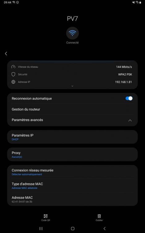

Je n'ai pas autant d'informations que toi sur mes 3 appareils. Le plus complet est une galaxy tab avec la version 11 d'android.
J'ai tenté aussi de désactivé le DHCP et passer la passer en ip fixe auquel je lui mets l'adresse DNS 1 : 192.168.1.201 et DNS 2 : 8.8.8.8, mais après enregistrement, le DNS 1  est toujours 8.8.8.8
Edition : Rectification, après redémarrage de la tablette le DNS 1 est bien 192.168.1.201, mais toujours pas de connexion possible via le nom de domaine.
Modifié par PatrickBt
Il y a 2 heures, .Shad. a dit :
Quand tu dis envoyer, c'est configurer 2 serveurs DNS  ? C'est ce que tu as sur ton image en 151 et un autre en 161. Tu as 2 NAS chez toi avec chacun une configuration de serveur DNS pour faire cela ?
Et ensuite, sur la box et le routeur en DNS tu lui mets ces 2 adresses ?
Sur ma box, en DNS, je n'ai indiqué que le 1 avec 192.168.1.201.
Mon DHCP envoie 2 serveurs DNS Pi-hole redondants, en cas d'arrêt de l'un l'autre prend le relais.
Mais maintenant que j'y pense, ça devrait marcher même avec les DNS de Google, juste tu passerais par ton IP publique au lieu de ton IP locale.
Tu ne devrais pas avoir d'erreur.
