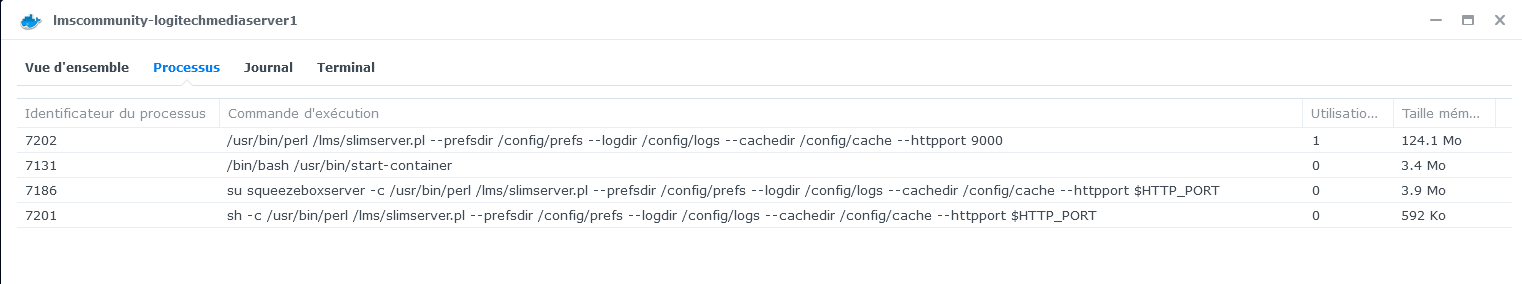

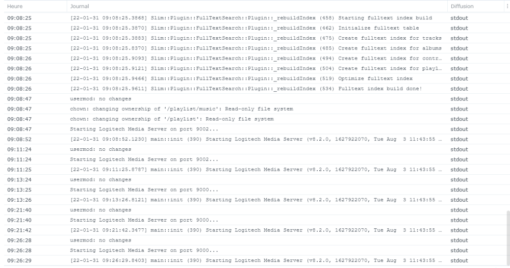

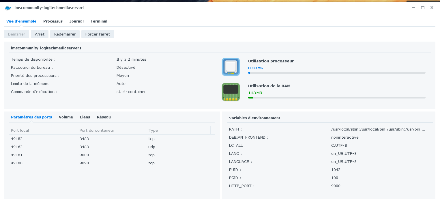

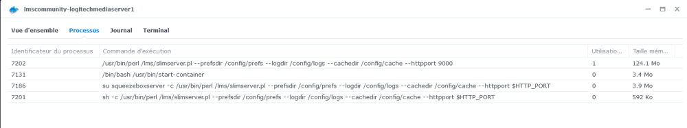

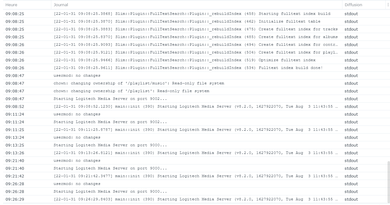

Salut à tous je n'arrive pas à faire fonctionner mon LMS en docker... J'ai dans les journaux l'indication que cela tourne mais je ne vois rien si je tape http://192.168.0.9:9000
Voici le log (les soucis de Lecture seule sur le dossier playlist sont réglés c'était une erreur de ma part... j'ai paramétré les les PUID et GUID du compte qui fait tourner l'appli... Mais rien à faire.
Je ne vois rien qui bloque... Quelqu'un aurait une idée ?

[22-01-31 09:35:00.8620] Audio::Scan::scan (64) Warning: buffer_consume_ret: trying to get more bytes 16 than in buffer 8 at /lms/CPAN/arch/5.32/Audio/Scan.pm line 64.
[22-01-31 09:35:00.8623] Slim::Formats::readTags (201) Error: While trying to ->getTag(/music/HD/24 Bits/Ayo/Ayo/14 - Fearless.flac) : buffer_consume: buffer error at /lms/CPAN/arch/5.32/Audio/Scan.pm line 64.
[22-01-31 09:35:00.8627] Slim::Formats::readTags (201) Backtrace:
   frame 0: Slim::Utils::Log::logBacktrace (/lms/Slim/Formats.pm line 201)
   frame 1: Slim::Formats::readTags (/lms/Slim/Schema.pm line 1528)
   frame 2: Slim::Schema::_newTrack (/lms/Slim/Schema.pm line 1874)
   frame 3: Slim::Schema::updateOrCreateBase (/lms/Slim/Utils/Scanner/Local.pm line 878)
   frame 4: Slim::Utils::Scanner::Local::__ANON__ (/lms/Slim/Utils/Scanner/Local.pm line 943)
   frame 5: Slim::Utils::Scanner::Local::new (/lms/Slim/Utils/Scanner/Local.pm line 341)
   frame 6: Slim::Utils::Scanner::Local::__ANON__ (/lms/Slim/Utils/Scanner/Local.pm line 374)
   frame 7: Slim::Utils::Scanner::Local::__ANON__ (/lms/Slim/Utils/Scanner/Local/Async.pm line 86)
   frame 8: Slim::Utils::Scanner::Local::Async::__ANON__ (/lms/Slim/Utils/Scanner/Local/Async.pm line 169)
   frame 9: Slim::Utils::Scanner::Local::Async::find (/lms/Slim/Utils/Scanner/Local.pm line 104)
   frame 10: Slim::Utils::Scanner::Local::find (/lms/Slim/Utils/Scanner/Local.pm line 490)
   frame 11: Slim::Utils::Scanner::Local::rescan (/lms/Slim/Media/MediaFolderScan.pm line 65)
   frame 12: Slim::Media::MediaFolderScan::startScan (/lms/Slim/Music/Import.pm line 580)
   frame 13: Slim::Music::Import::runImporter (/lms/Slim/Music/Import.pm line 402)
   frame 14: Slim::Music::Import::runScan (/lms/scanner.pl line 333)
   frame 15: (eval) (/lms/scanner.pl line 327)
   frame 16: main::main (/lms/scanner.pl line 499)
A priori il scanne ma musique...
Je me réponds à moi meme... Il fallait juste rajouter PERL... Logique mais je pensais qu'il était intégré à ce docker... Nickel ca fonctionne parfaitement
Reste juste à rajouter le bon fuseau horaire et là je galère.... Comment on fait ? Merci
Tu peux essayer d'ajouter la variable d'environnement TZ avec pour valeur 'Europe/Paris' (sans guillemets).
Nickel merci ca a fonctionné du premier coup ! Top
