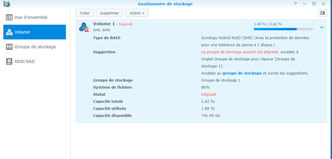

Quand je vais sur l'onglet Volume , il n'y a qu'un disque quia apparait 😞, et j'ai 'impression que c'est celui qui est dégradé alors que j'ai toujours accès à mes données qui sont dans el NAS

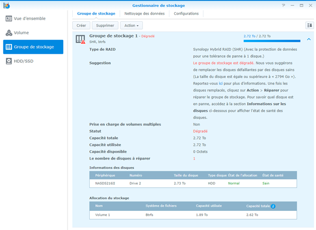

Sur l'onglet groupe de stockage, il me dit que le groupe de stockage 1 est dégradé et que le Drive 2 est sain.

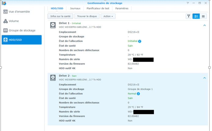

Et enfin, quand je vais sur l'onglet HDD/SSD, il me dit que le Drive 1 est initialisé et sain, et que le Drive 2 est Normal et sain.
Je vous avoue que je suis un peu perdue dans tout ça.
Si le Drive 1 est initialisé, qu'est-ce que ça veut dire ? Pourquoi ne se met-il pas à fonctionner ? Que faut il faire ?

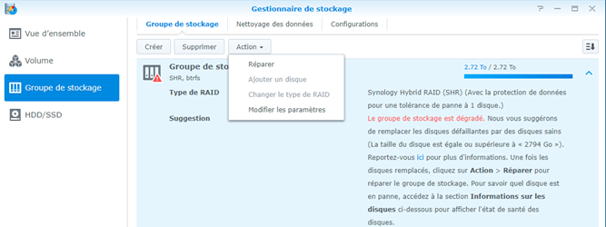

Si tu souhaites résoudre le souci actuel, il faut ajouter le disque 1 au groupe de stockage contenant déjà le disque 2. Le NAS va alors mettre quelques temps à synchroniser les disques (plusieurs heures ?) avant d'être pleinement opérationnel.

Il faut suivre les étapes suivantes :
  1. Accédez à la page Groupe de stockage et sélectionnez le groupe de stockage que vous souhaitez étendre. Cliquez sur Ajouter un disque dans le menu déroulant Action.
  2. Sélectionnez le disque que vous souhaitez ajouter dans la liste. Seuls les disques qui répondent aux exigences en matière de type et de capacité sont répertoriés.
  3. Suivez les instructions de l'assistant pour finaliser le processus.
Cette procédure est décrite dans l'aide officielle (étapes 4 à 6) : https://www.synology.com/fr-fr/knowledgebase/DSM/help/DSM/StorageManager/storage_pool_expand_add_disk#t1

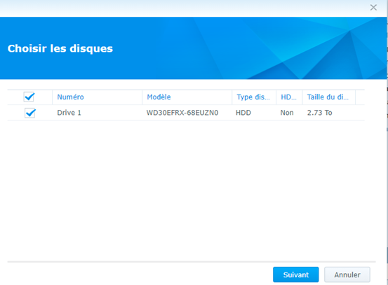

Oui, mais voilà, je ne peux pas ajouter un disque..., c'est grisé. Comme s'il ne le reconnaissait pas le disque.
C'et pour cela que je parlais d'acheter un autre disque.
ça dit ça :

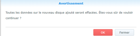

et en cliquant sur suivant , j'ai une alerte de perte potentielles de données :
du coup je me dis que si je me plate de disque, je pourrais perdre toutes mes données, je peur de faire une bêtise... 😞

Sur l'image de l'onglet groupe de stockage qui se trouve plus haut dans le fil, le NAS cite le groupe de stockage 1 qui est dégradé, Mais dans l'information Disque, il cite le drive 2 qui est sain et il fait ensuite référence au Volume 1.
Tout ces mélanges de groupe 1, drive2 et volume, je suis un peu perdue moi 😞
Bonjour sonia4485,
Le message que tu vois c'est pour te prévenir que le disque ( drive 1) que tu veux rajouter au groupe de stockage 1 va être formaté ( c'est normal)
Donc il te faut cliquer sur le bouton Ok
Pour info c'est pas ici ( du moins tu n'as pas selectionner l'action qui permet ca )que l'on peut supprimer les données d'un groupe ce stockage.
En fin pour résumer tu as un groupe de stockage qui est constitué du drive 2( pour instant) mais tu va y rajouter le drive 1 pour être SHR ( fonctionnement nominal de ton nas, vu que c'est ce que tu lui as demandé )

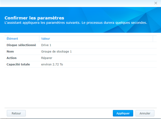

quand je clique sur le bouton "OK", j'arrive sur la page suivante :
Donc là je fais appliquer et ça va juste formater le second disque qui a été dégradé, sans perdre de données ?

Un groupe de stockage sert à regrouper des disques agrégés en RAID ou SHR. C'est seulement une fois que ce groupe est créé qu'on peut créer un/des volume(s).
Dans ton cas, le groupe "Groupe de stockage 1" est dégradé (et implicitement les volumes qui y sont définis) car il ne contient qu'un seul disque alors qu'il lui en faut deux pour fonctionner normalement (Le groupe est de type SHR1 et il lui faut au minimum deux disques pour les mettre en miroir).

Les disques affichés dans la section HDD/SSD du Gestionnaire de stockage ne sont pas directement utilisables, ils doivent impérativement appartenir à un groupe de stockage.
Le groupe de stockage actuel (Groupe de stockage 1) ne contient que le disque Drive 2. Le disque Drive 1 n'appartient à aucun groupe de stockage et n'est pas pas utilisé. Donc oui, il y a deux disques dans ton NAS mais seul le disque Drive 1 est utilisé actuellement.
Bobotêtête : En réalité, tu déposes tes fichiers dans un partage (Panneau de configuration > Dossier partagé) créé sur un volume (Gestionnaire de stockage > Volume) créé sur un groupe de stockage (Gestionnaire de stockage > Groupe de stockage) contenant des disques physiques (Gestionnaire de stockage > HDD/SSD) :
Actuellement :
Mes fichiers > Dossier partagéVolume 1 (dégradé car Groupe de stockage 1 dégradé) > Groupe de stockage 1 (SHR1 dégradé car 1/2 disques) > Drive 1.
Une fois la réparation effectuée :
Mes fichiers > Dossier partagéVolume 1 (opérationnel) > Groupe de stockage 1 (SHR1 opérationnel car 2/2 disques) > Drive 1 et Drive 2.

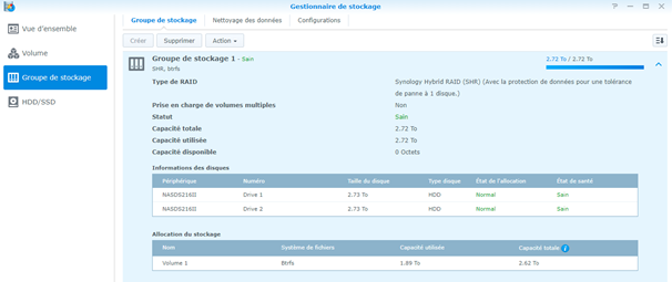

J'ai réussi à trouver un Disque Dur externe de 5 To 😜, du coup j'ai commencé mes sauvegardes hier et les ai terminées aujourd'hui.
Puis j'ai lancé la réparation de mon disque et voilà le travail
Alors je tenais à vous remercier tous les deux, vos conseils ont été précieux, je suis ravie que mon NAS fonctionne à nouveau normalement.
