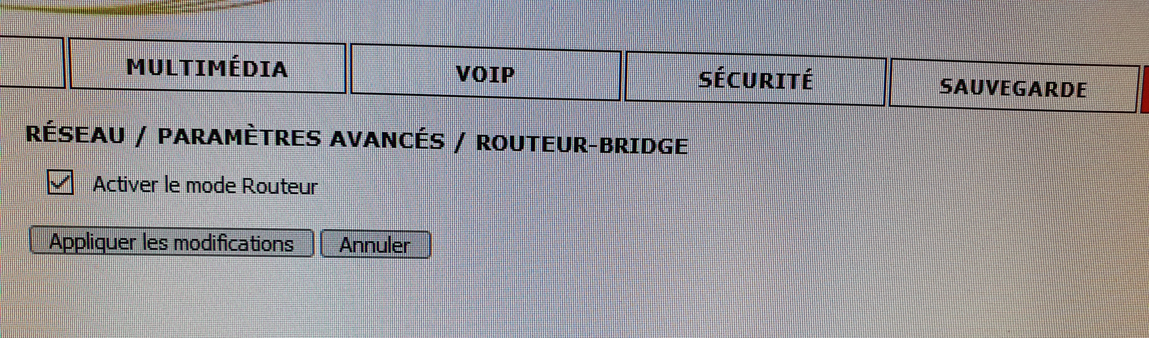

D'après l'interface de mon SagemCom il est possible de la passer en bridge ou en DMZ.

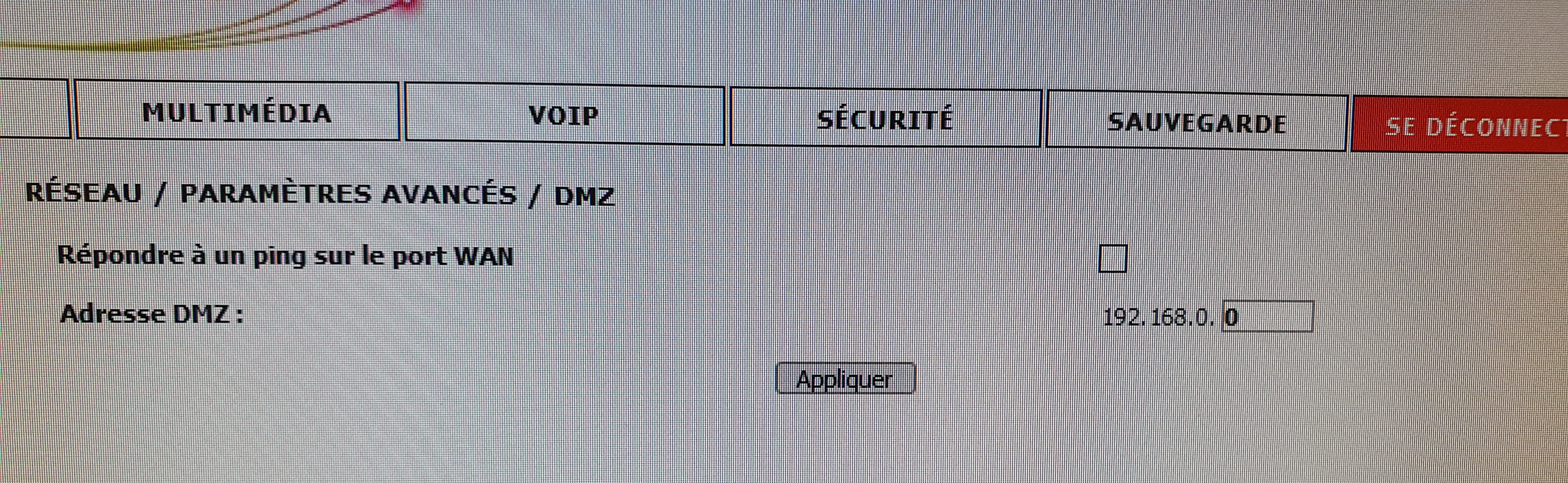

Merci @oracle7 pour ta réponse. Tuto super comme d'hab et très accessible pour un néophyte comme moi, bravo!
D'après ce que je vois la config est en DMZ car la Livebox n'accepte pas le mode bridge ce qui n'est à priori pas le cas de mon modem routeur.

@Ric67
  1. Désolé mais je ne saurais te dire vu que le mode bridge n'existe pas sur la Livebox. Mais voici deux liens à lire qui répondront je l'espère à ton interrogation. Bridge et DMZ. Et aussi un lien explicatif générique. Voilà une première approche ...
    Ceci étant, à mon humble avis le résultat est très similaire : on se passe de la box (modem dans ton cas).
  2. Maintenant c'est aussi une question de budget. Un RT2600 vaut grosso modo le double d'un MR2200. Cela étant le RT2600 est aussi bien plus puissant et te permettra d'utiliser bien plus d'applications internes que le MR2200 qui dispose seulement de 256Mo de mémoire contre 512 Mo (sans parler du processeur).

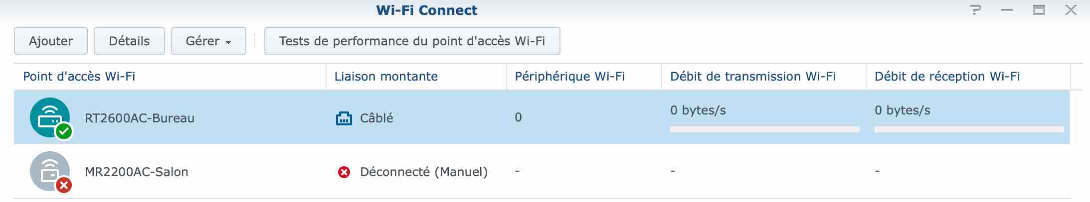

@maxou56 @Juan luis
Voici mon réglage Wifi :
et je suis avec une liaison montante configurée sur Ethernet uniquement, pourtant à chaque coupure de courant pour retrouver mon PA MR220 actif et opérationel, je dois :
  1. débrancher le câble Ethernet
  2. rebooter le MR2200
  3. le laisser se connecter : cela prends en général 10 minutes
  4. quand OK : i.e. deux leds vertes fixes : rebrancher le câble Ethernet
Vous en conviendrez cela est assez contraignant. Je précise que si je laisse la connexion filaire en place avant de le redémarrer, il ne connecte pas ensuite. Echec led rouge.
Qu'est-ce que je rate selon vous ? Sinon avec ma procédure de démarrage, il fonctionne parfaitement par ailleurs.

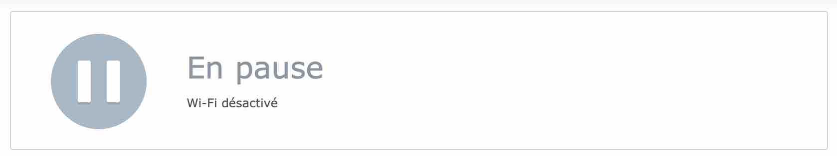

il y a 52 minutes, Ric67 a dit :
D'où ma question peut-on réactiver le wifi du MR2200ac simplement en le rebranchant et/ou en accédant à son interface de configuration via le LAN?
Non si il y a un réseau MESH, tu peux couper ou activer le wifi de tous les périphériques, mais pas d'un seul.

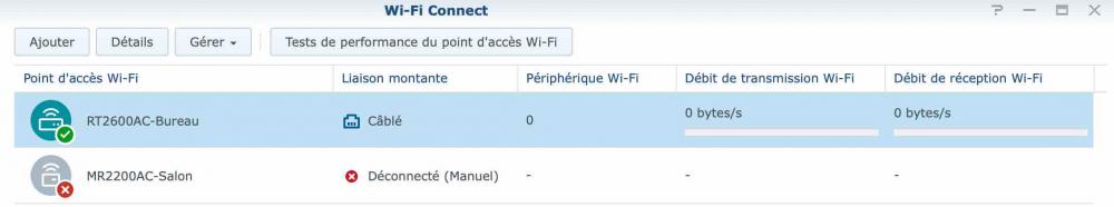

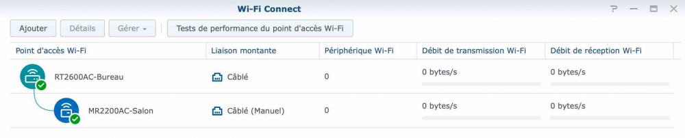

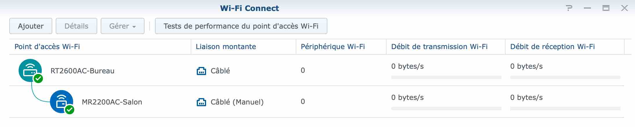

Il y a 10 heures, Juan luis a dit :
Tout dépend des canaux wifi 5G utilisés , probablement vous n'utilisez pas les canaux wifi supérieur à 100 qui nécessitent le scan de 10 minutes.
Je ne comprend pas trop le rapport avec le wifi, car par exemple si ils sont connectés en ethernet et qu'ils ne se captent pas l'un l'autre.
Edit: @oracle7 je confirmes (bien que ça me soit jamais arrivé en presque 2 ans) que le fait de devoir l'appairait à chaque coupure de courant ou débranchent n'est pas normal.
Je viens de testé avec le wifi désactivé et le MR2200ac revient tout seul dans le réseau.

@maxou56 Merci pour ta réponse rapide!
Je commence tout doucement à m'emmêler les pinceaux 😀
il y a 35 minutes, maxou56 a dit :
Le routeur principal étant le RT2600ac. Quand tu parles de tous les "périphériques", tu sous-entends les MR2200ac, c'est bien ça?
Si j'ai bien tout compris dans le cas ou j'ai plusieurs MR2200ac, c'est soit j'active le wifi de tous ou aucun. C'est bien ça ou je suis à l'ouest?
Il y a 16 heures, maxou56 a dit :
Après tu peux aussi mettre le MR2200ac seulement en point d'accès wifi. Gestion séparé du RT2600ac (wifi de celui-ci coupé).
D'après ton message ci-dessus je comprends qu'en coupant le wifi du RT2600ac on peut désactiver ou activer le wifi d'un MR2200ac selon ses besoins.
Merci pour tes éclaircissements.
Modifié par Ric67
il y a 9 minutes, Ric67 a dit :
Oui tous les périphériques qui font partie du réseau MESH (RT2600ac + 1 ou plusieurs MR2200ac ou plusieurs MR2200ac)
Le wifi est géré au niveau du réseau, donc c'est soit on pour tous, soit off pour tous.
C'est par exemple dans le cas ou tu installes individuellement les appareils. Le RT2600ac en "simple" Routeur avec le wifi désactivé. et le MR2200ac en "simple" point accès wifi (sans fonction de routage).
Modifié par maxou56
il y a 19 minutes, maxou56 a dit :
C'est par exemple dans le cas ou tu installes individuellement les appareil. Le RT2600ac en "simple" Routeur avec le wifi désactivé. et le MR2200ac en "simple" point accès wifi (sans fonction de routage).
@maxou56C'est en fait l'idée. Le RT2600ac en routeur et le MR2200ac en PA. Quand tu dis "simple" routeur y-a-t-il des fonctions hors wifi dont je ne pourrai pas bénéficier? Même question pour "simple" PA
Modifié par Ric67
