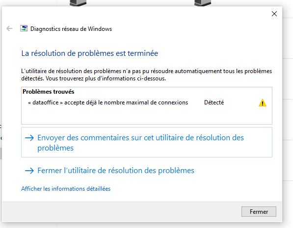

Et Maintenant dans résolution de problème « dataoffice » accepte déjà le nombre maximal de connexions

J'ai eu un message bizarre de W10 "résolution des problèmes" Voir fichier image joint

Ce qui me fait souci c'est les messages "Le nombre maximal de connexion" ou "ne peut pas être ouvert par plusieurs utilisateurs". Il y a 1 utilisateur par pc mais le message est le même alors que le 2ème pc n'a pas été allumé de la journée ?
