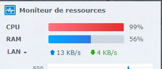

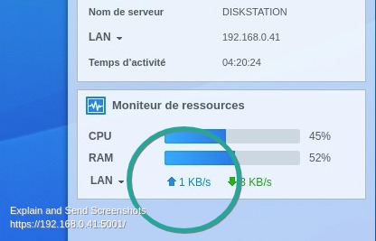

En fait je ne constatait aucune surcharge CPU sur mon NAS. Mais avec ce que tu as dit, j'ai remis mon CloudSync en activité pour m'apercevoir que la charge réseau était parfois multipliée par 100 par rapport à la normale alors qu'il n'y a aucune synchronisation à faire (je suis à jour) !
Donc je ne sais pas si nos NAS sont trop vieux mais si c'était le cas il faudrait qu'ils arrêtent de les mettre à jour pôur les garder dans une version stable. Mais je ne pense pas que le problème soit là.
Images pendant synchro puis synchro arrêtée...
À SUIVRE...

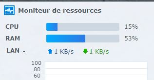

il y a une heure, tioker a dit :
Synchro à jour et arrêtée (DS212+ et DS218+, ce dernier avec beaucoup plus d'appli. en cours)  :
Capture.JPG.4d60449cab079b38d7e62c956cde4779.JPGCapture1.JPG.e1f809623419a1ef07310c43daa55562.JPG

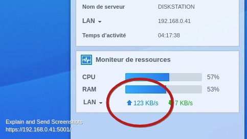

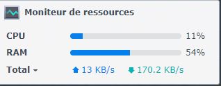

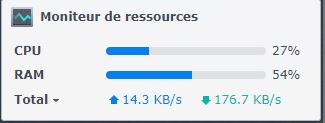

Synchro à jour et activée
Capture3.JPG.b941f2edd142fa5f3c757221e69f28ee.JPGCapture2.JPG.11a04565d027170769f373d87fdcf1a9.JPG
Les valeurs ci-dessus peuvent varier mais il y a une chose constante c'est la CPU du DS212+ à plus de 95% sauf pour des poses à intervals réguliers (enregistré par le monitoring pendant 6 heures de suite).
Je pense qu'il n'y a malheureusement pas grand chose à faire sauf limiter la synchro à certains créneaux ou bien changer d'équipement.

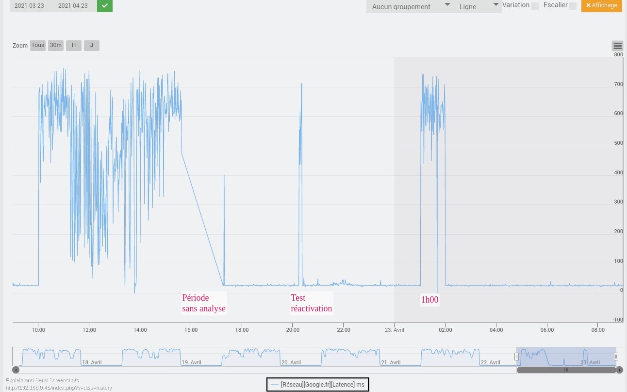

j'ai donc limité la synchronisation entre 1:00 et 2:00 du matin. On le voit sur le schéma joint. Pour autant je ne me résous pas à pleurer sur l'obsolescence de mon matériel; même ancien, il ne devrait pas perturber mon débit réseau externe. Il y a aussi la possibilité de limiter la bande passante de la fonction CloudSync, je regarderai. Mais je vais aussi essayer de contacter Synology soit en direct, soit par un forum US pour remonter mon problème et tenter d'avoir une explication. Je vous tiens informés mais si vous avez des informations ou des pistes, je suis preneur.
