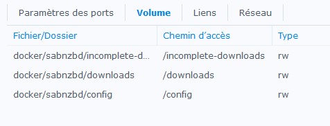

J'avais du mal à comprendre ces histoires de volumes. Je suis donc passé par SSH pour créer les dossiers demandés. Par contre, j'ai réalisé mon conteneur par l'interface DSM car il y avait des questions sur Docker-Compose auxquelles je ne trouvais pas de réponse. Il semble que tout ce soit bien passé, mis à part les dossiers de téléchargements :
j'ai défini les dossiers conformément au wiki :

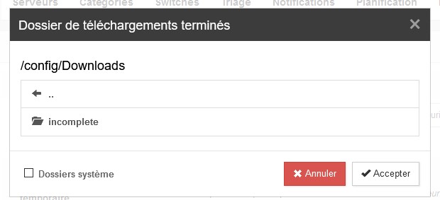

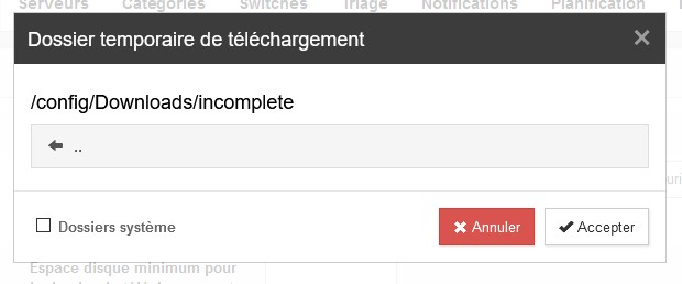

Mais voici où sont définis ces dossiers dans Sabnzbd :
925995021_Capturedcran2021-04-30225046.jpg.57741e0baa09bca11e55740ab52dc5ff.jpg1745487306_Capturedcran2021-04-30225026.jpg.92dd92bb495a0bc627c56fe649536648.jpg
Ils sont dans /config. Je ne me l'explique pas.

Il y a 15 heures, Diplo95 a dit :
Effectivement c'est bizarre ... Je ne l'explique pas non plus.🤔
Si j'étais toi, j'essaierai ceci :
  1. Supprimer le conteneur sabnzbd via l'interface Docker
  2. Créer le fichier docker-compose.yml tel que indiqué précédemment et le recopier dans /volume1/docker/sabnzbd/scripts/
  3. Sous SSH se placer dans le répertoire "sabnzbd" : " cd /volume1/docker/sabnzbd/scripts "
  4. Créer et lancer le conteneur "sabzbd" en exécutant la commande " docker-compose up -d " (si besoin : pour l'arrêter taper : " docker-compose down ").
Personnellement, je trouve bien plus simple de travailler avec le fichier docker-compose qui, quand on a bien compris sa structure, s'avère bien plus souple à mon sens que l'interface docker de DSM (laquelle trouve rapidement aussi ses limites quand on veux faire des choses plus "exotiques"). Mais ce n'est que mon avis ...

@Diplo95 Peu importe avec qui tu te connectes, si pas root tu devras taper sudo pour toutes les commandes docker et dérivées. Pour les dossiers dans /config, tu peux supprimer le conteneur et supprimer les données éventuelles dans ton dossier /volume1/docker/sabznzbd/config, et le recréer. Voir si c'est pas un problème de configuration antérieure.

j'ai suivi vos conseils et j'avais toujours des soucis car l'application sabnzbd ne pouvait toujours pas accéder au dossier dans lequel je souhaitais que les fichiers complets soient déposés. J'ai fini par supprimer ce dossier pour le recréer et ça a ensuite fonctionné.
