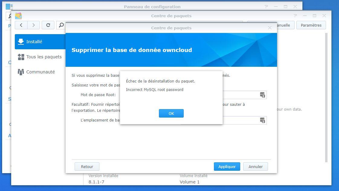

fredpunch Posté(e) le 6 juillet 2021 Partager Posté(e) le 6 juillet 2021 bonjour, pour mettre à jour en dsn7 j'ai besoin de désinstaller owncloud puis maria db 5 problème j'ai une erreur lorsque je veux le supprimer incorrect password root pour owncloud comme je sais plus le mot de passe car ça fait longtemps que je l'ai installé juste pour essayer je suis dans le caca . merci d'avance pour votre aide. 0 Citer Lien vers le commentaire Partager sur d’autres sites More sharing options...

fredpunch Posté(e) le 9 juillet 2021 Auteur Partager Posté(e) le 9 juillet 2021 voilà la capture merci d'avance 0 Citer Lien vers le commentaire Partager sur d’autres sites More sharing options...
.Shad. Posté(e) le 9 juillet 2021 Partager Posté(e) le 9 juillet 2021 Et tu tapes quoi comme mot de passe root comme il te le demande ? 0 Citer Lien vers le commentaire Partager sur d’autres sites More sharing options...
fredpunch Posté(e) le 12 juillet 2021 Auteur Partager Posté(e) le 12 juillet 2021 c'est là que je pèche je tape tous les mots de passes que j'aurais pu rentrer pour mon nas mais aucun ne marche es ce qu'il y'a en un par défaut? je vois pas 0 Citer Lien vers le commentaire Partager sur d’autres sites More sharing options...
.Shad. Posté(e) le 12 juillet 2021 Partager Posté(e) le 12 juillet 2021 Tu vas dans le "menu Démarrer" de ton NAS dans DSM, et tu ouvres MariaDB, tu as une option pour changer le mot de passe root de ton instance MySQL. 0 Citer Lien vers le commentaire Partager sur d’autres sites More sharing options...
fredpunch Posté(e) le 12 juillet 2021 Auteur Partager Posté(e) le 12 juillet 2021 j'ai essayé ça ne marche pas bizarre je vais retenter quand même 0 Citer Lien vers le commentaire Partager sur d’autres sites More sharing options...
.Shad. Posté(e) le 12 juillet 2021 Partager Posté(e) le 12 juillet 2021 (modifié) Même en mettant ce nouveau mot de passe lors de la demande de désinstallation ça ne fonctionne pas ? Tu as bien fait la modification de mot de passe pour MariaDB 5 ? Au cas où tu aurais aussi installé la version 10 et que ce soit pour celle-là que tu aurais changé le mot de passe. Modifié le 12 juillet 2021 par .Shad. 0 Citer Lien vers le commentaire Partager sur d’autres sites More sharing options...
