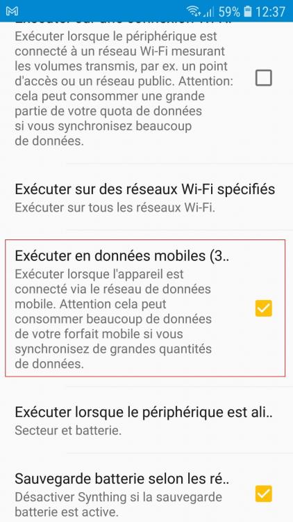

Pour pouvoir se connecter en 4G, il faut cocher l'option dans l'application android client Paramètres=>conditions d'exécution=>Exécuter en données mobile. Je pense que cette option n'est pas cochée par défaut.

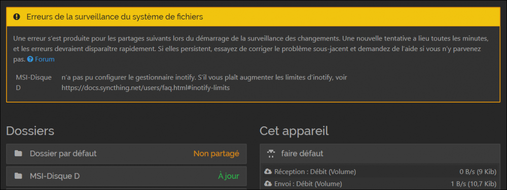

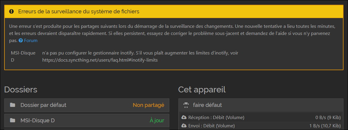

Pour ma part, je rencontre cette erreur qui est affichée depuis que j'ai synchronisé le disque msi d'un PC. Il ne s'affichait pas sur les synchronisations que j'avais effectuées en avant de celle-ci. Je pense que je vais devoir passer une ligne de commande pour résoudre ce problème https://docs.syncthing.net/users/faq.html#inotify-limits
Modifié par PatrickBt

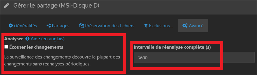

Après recherche d'info sur cette erreur de surveillance du système de fichiers, voir ici
je l'ai résolue en désactivant la surveillance des changements sur la gestion du disque et réglé une analyse tous les 5 mn.
Je dois être mal réveillé 🥴 mais je ne trouve pas cette option sur mon S10, tu pourrais STP me donner le chemin exact ? Merci.
Sinon pour ton info, j'arrive à synchroniser sans problème ma BD Keepass située sur la carte SD du S10 et les modifications que je fais dans la BD sont bien reportées.
Modifié par oracle7
Bonjour @oracle7
Oui, c'est dans le menu : Paramètres (en haut à gauche)=>conditions d'exécution=>Exécuter en données mobile
