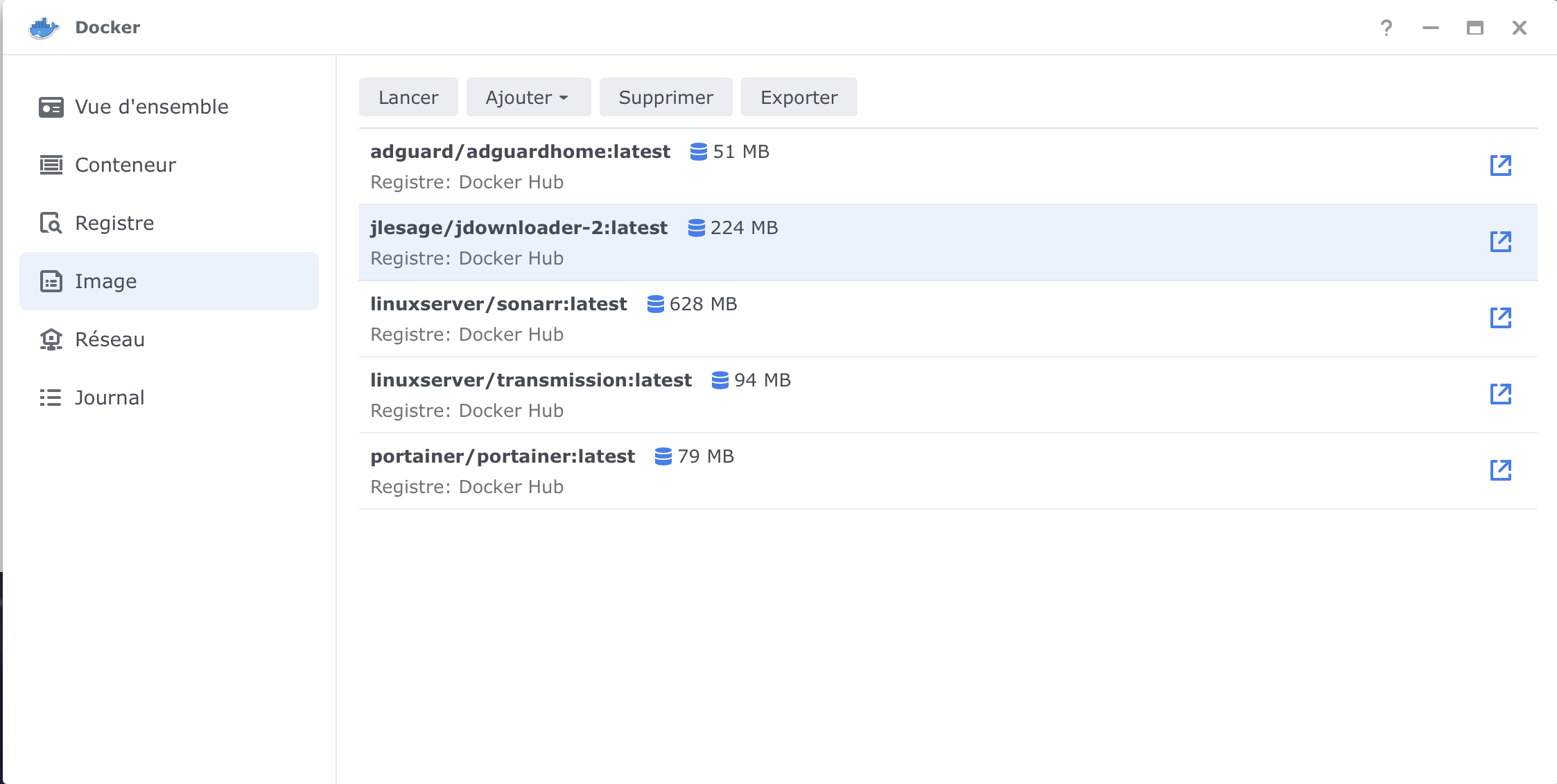

J'ai besoin d'un coup de main. Cet été j'ai installé le container Docker JDownloader sur le NAS de mon paternel, tout fonctionne, mais de retour de vacances je fais de même chez moi et après un Test de DL à priori ok je trouve le dossier de DL vide :
L'image
713984686_Capturedcran2021-08-2411_33_37.thumb.png.40a5ce28a323b6cff60cf6e07703b94c.png

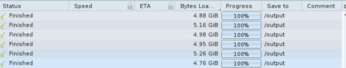

L'interface de Jdownloader :
1476266812_Capturedcran2021-08-2411_38_32.thumb.png.e61647d1cece9f6d445d726eca253ce7.png

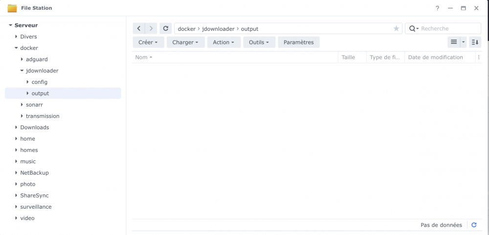

Le dossier en question :
1584924233_Capturedcran2021-08-2411_39_41.thumb.png.33b8b8c7b1b30ca7e0fea55c9563393d.png

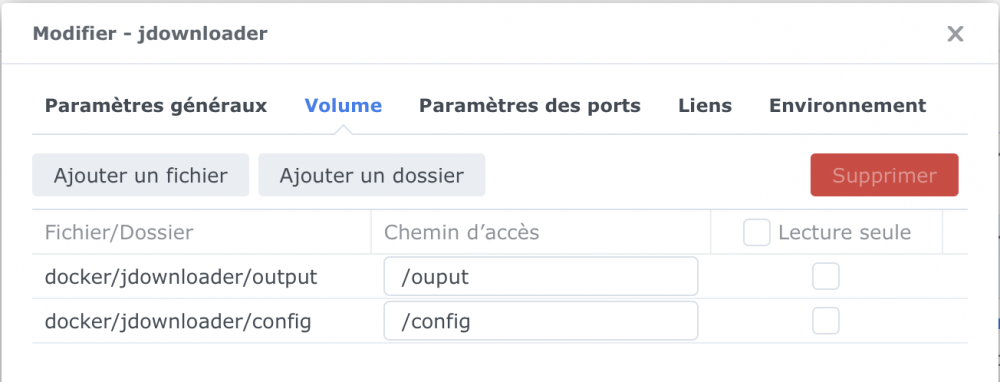

Tu peux mettre une impression d'écran de la page où tu as défini tes volumes ? Et la liste des variables d'environnement que tu as ajoutées, surtout l'USER ID et le GROUP_ID.
il y a 11 minutes, .Shad. a dit :

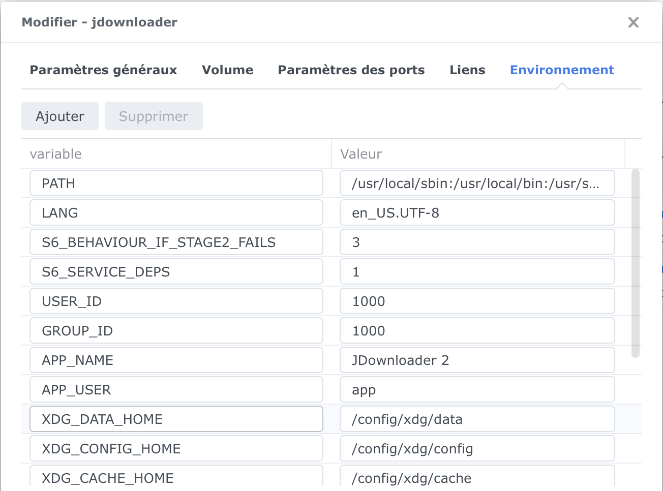

Bien sur :
1557138514_Capturedcran2021-08-2412_11_55.thumb.png.dfd50be1b7df64625259d8d5fcb4c7c9.png
850890697_Capturedcran2021-08-2412_12_44.thumb.png.264dfb798ec5f686cef694c70851f58b.png
Le couple 1000/1000 correspond à une distribution Linux classique, ce n'est pas du tout le cas sur le NAS, je ne sais pas comment ça a pu marcher chez ton père.
Tu dois récupérer l'uid et le gid de l'utilisateur qui va être propriétaire des fichiers créés par le conteneur.
Voir la procédure sur mon tutoriel en signature au point 7-B-2-f. Variables d'environnement. A toi de jouer avec les permissions pour t'assurer que cette combinaison UID/GID puisse écrire dans le dossier /output.

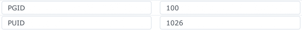

Je ne sais pas si ça a un rapport, je ne comprends pas trop, mais, comme sur les autres tutoriels que j'ai suivi j'ai ajouté après avoir vérifié que ce sont les bonnes valeurs :
1043922949_Capturedcran2021-08-2415_43_00.thumb.png.f31657ab37f6372d2b6e6bcfa56903f4.png
Non regarde ta propre impression d'écran et la documentation de l'image. Les variables d'environnement s'appellent USER_ID et GROUP_ID, pas PUID et PGID.
Je me suis connecté en SSH pour récupérer les ID et j'ai uid=1026(KeizerSauze) gid=100 (users) groups=100 (users),101 (administrators)
J'en ai déduit que User_ID = 100 & Group_ID = 1026, mais le répertoire /Output est toujours vide...

SI c'est juste une erreur de frappe dans ton message, essaie de télécharger un nouveau fichier pour voir.
PS : c'est USER_ID et pas User_ID (respectivement GROUP_ID au lieu de Group_ID), il faut suivre rigoureusement la documentation, Linux est sensible à la casse.

Bon, ça fonctionne, à priori j'ai fait une erreur dans le nom du répertoire, jdownloader/output au lieu de jdownloader/download.
