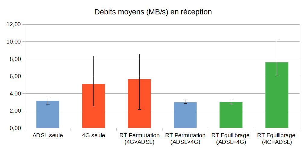

Pour illustrer un peu, j'ai fait un bon paquet de mesures (une grosse centaine) avec le routeur connecté en Ethernet à mon PC et des mesures via nperf (graphiques ci-dessous*). Je précise que le wifi du RT2600 est éteint. J'ai testé en mode "permutation" et en mode "Equilibrage de charge (réglée à 50%) + permutation" (histogrammes en vert). Quand je regarde les résultats dans le détail, je ne comprends rien.
  • En down : c'est assez logique : quand j'utilise le mode "permutation" c'est la connexion qui est en priorité 1 qui est utilisée et les débits correspondent (environ 3 MB/s en ADSL et 5MB/s en 4G). En revanche, quand on est en "équilibrage de charge + permutation", la priorité des connexions persiste... il faut que je mette la 4G en 1 pour qu'elle soit utilisée, sinon le routeur ne s'en sert pas du tout ("ADSL=4G" sur le graphique). Je ne comprends pas quel sens a cette "priorité" alors qu'il est censé faire du 50/50 (mais je n'ai peut être pas tout compris au load balancing). Cela dit, en mode Equilibrage avec la 4G en priorité 1  ("4G=ADSL" sur le graphique) j'ai un bon débit (7,6 MB/s), ce qui signifie que le routeur semble capable d'équilibrer la charge en down.

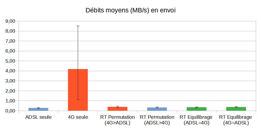

  • En up : Quel que soit le réglage du routeur, j'ai le débit de l'ADSL (0,3 MB/s). Pourtant, quand je branche la clé 4G directement sur le PC sans passer par le routeur, en la mettant exactement dans les mêmes conditions de réception, je peux avoir jusqu'à 8 MB/s ! Cela semble indiquer qu'il est incapable d'équilibrer la charge en up... Ce qui est particulièrement fâcheux pour moi parce que ce qui me bride, c'est évidemment le up...
