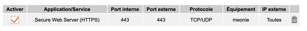

Comme tu l'a fait pour le port 80. Tu crées un régle NAT dans la Livebox pour le port 443.

Voilà pour le port 443:
919824463_Capturedcran2021-10-0517_23_46.thumb.png.5f7cb8bd3a2114f8d1d100d10079996d.png
Ensuite, pour DHCP automatique, je suis tout à fait pour également. Mais je ne vois pas où il faut cocher ça.
