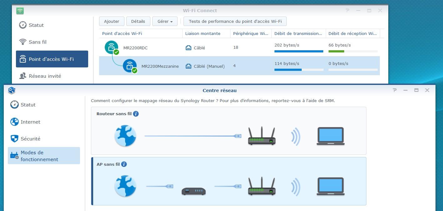

J'ai 2 MR2200ac connecté via RJ45 sur ma box/routeur de mon fournisseur d'accès à internet.
Je les ai configuré comme on peut voir sur la capture.
Est-ce le bon paramétrage ? Auriez-vous fait différemment ?
Je ne souhaites pas que les AP fassent du routage, je laisse le routeur principal s'en charger.
Merci d'avance.

Merci pour ta réponse, mais comme tu as pu le voir c'est bien ce que je disais, mes MR2200ac sont configurés en "AP sans fil", il n'y a que ma box qui s'occupe du DHCP et du routage.
Je veux que mes MR2200ac ne servent qu'en AP et c'est tout.
Donc ma question était plus pour me confirmer que j'ai configuré correctement mes SYNO.

Désolé mais ce n'est pas ce qu'indique ta copie d'écran précédante. Il y en a bien un en Routeur sans fil et l'autre en AP sans fil ou je ne sais plus lire !!! 🧐😋

Je ne comprends pas pourquoi tu dis qu'un des 2 est en mode routeur, l'option pour choisir est pour l'ensemble des MR2200ac et c'est bien le mode "AP sans fil" qui est sélectionné. Pour moi aucun des 2 ne fait de routage !

J'aurais effectivement du mieux zieuter le 1er screenshot qui ne laisse aucun doute sur le fait qu'il soit possible de fonctionner en MESH sur plusieurs MR2200AC, le premier d'entre eux étant configuré comme un simple point d'accès sans fil. Mea culpa.
Le reste de ma réponse reste toutefois valable 😉

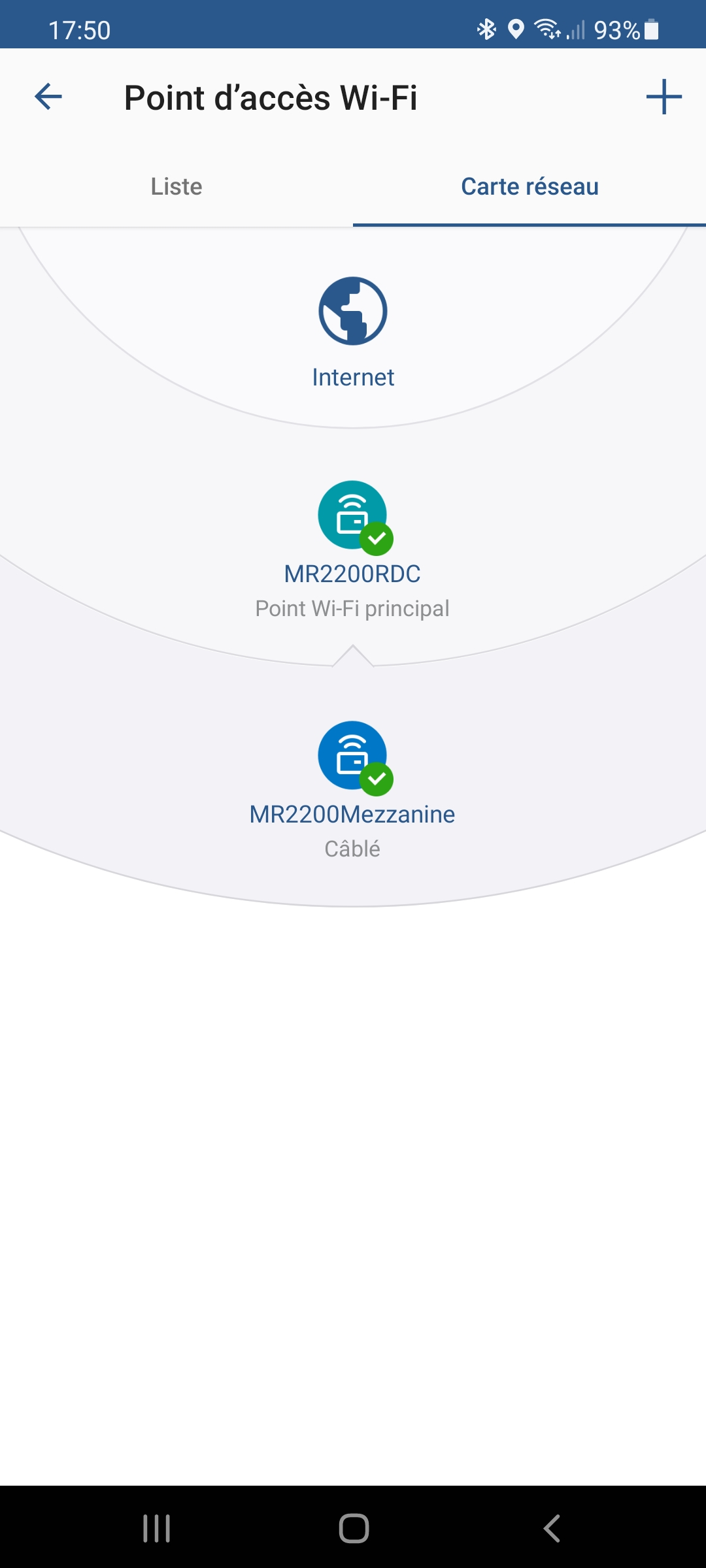

C'est l’impression que ça donne quand on regarde l'interface depuis un mobile.
