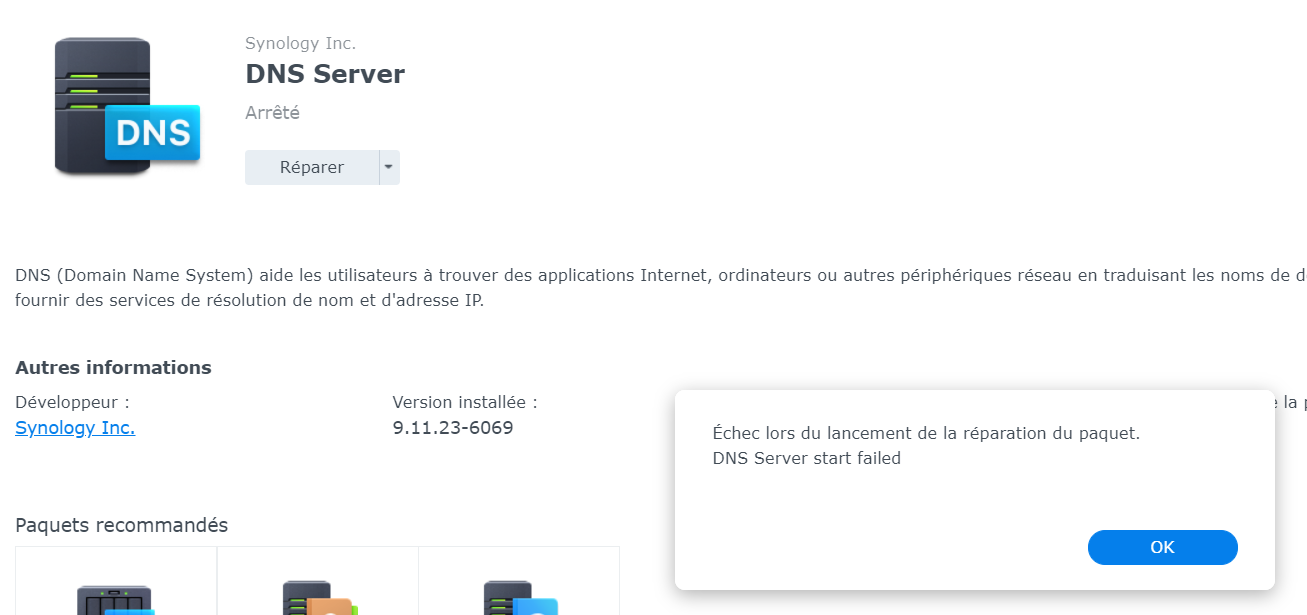

Je suis sous DS918+ avec DSM 7.0. Mais je venais de DSM 6.2 avant la migration. Cela a peut-être son importance, donc je le note 😉 Bref, je tente d'installer DNS Server depuis le Centre de paquets. Première fois qu'un paquet refuse de démarrer, ça ne m'était jamais arrivé. Que faire ? Loul. Merci pour votre aide !
EDIT : Le paquet DNS Server démarre .. lorsque Docker est stoppé. Je constate que le redémarrage du conteneur (Docker) AdGuard Home pose ensuite problème. DNS Server ne peut pas cohabiter ?
Modifié par molinadiaz
Si tu as mis Adguard en mode Host c'est normal, les deux utilisent le port 53. Si tu veux faire cohabiter les deux sur le NAS il faut passer en macvlan, tu peux t'inspirer de mon tutoriel sur Pi-hole pour l'utilisation d'un conteneur sur un réseau macvlan.

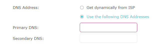

Ce n'est pas ce que je comptais faire et ce n'est de toute façon pas possible. Ce que j'envisage (images à l'appui), c'est de paramétrer depuis le menu Network > Internet de mon routeur les adresses IP de mes propres DNS (une fois qu'ils seront opérationnels). Donc les adresses IP publiques de mes serveurs NAS (DS918+ primaire, DS720+ secondaire). Comme suit :

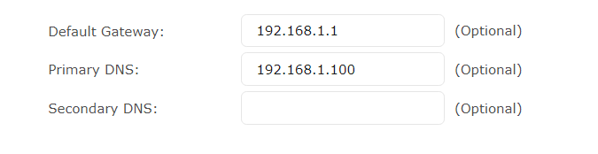

Ensuite, dans le menu Network > DHCP Server, y encoder l'adresse IP privée de mon AdGuard Home. C'est d'ailleurs déjà le cas 😉
Voilà quels étaient mes plans. C'est bon, non ? Ou alors j'ai vraiment rien compris mais moi je pense que c'est okay, là 😅 @.Shad.
