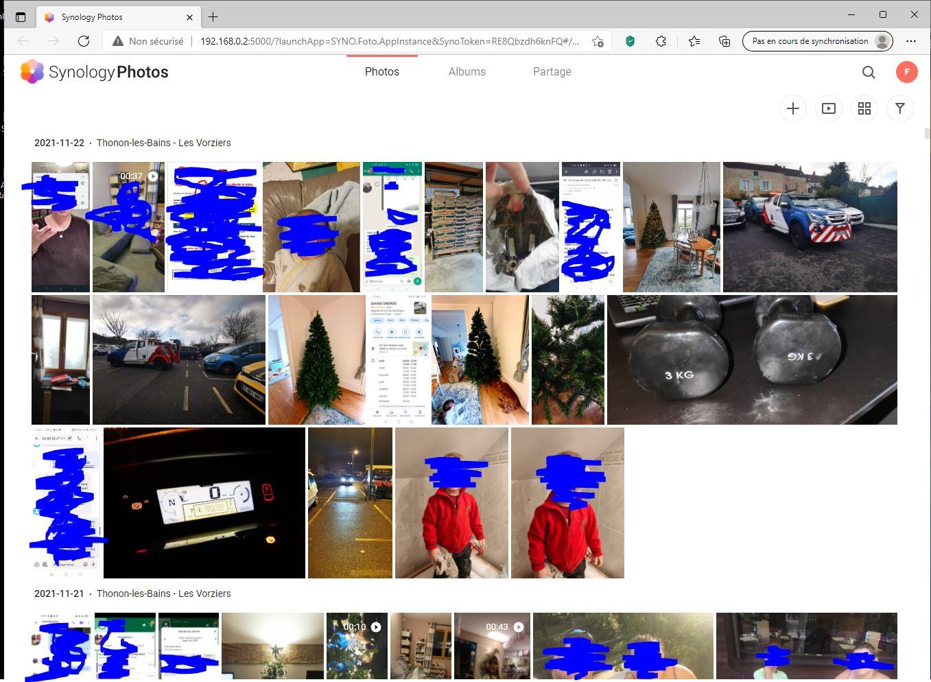

J'ai un petit souci que je n'arrive pas à trouver pour paramétrer correctement.
Voici l'aperçu arborescence de mes dossiers :

Le dossier Up étant utilisé uniquement avec l'application"Photos" de mon téléphone qui upload automatiquement les photos / screens pris avec mon téléphone.
Le souci c'est que les photos uploadés sont affichés direcement dans Synology Photos, alors que j'aimerais que ces photos n'affichent pas le temps que je fasse le tri, supprimer les photos / screens, ranger proprement vers les dossiers concernés.
Je pensais masquer automatiquement le dossier Up, de sorte que cela ne s'affiche pas sur Synology Photos, comment m'y prendre ?

Le problème se situe plutôt dans l'affichage du Web Synology Photo qui affiche tous les photos, y compris ceux qui viennent d'être uploadés.
Ces photos n'ont pas été rangés, traités (supprimer les inintéressants, etc).
Je ne veux pas que les photos uploadés dans un dossier bien précis "Up" ne s'affichent dans Synology Photo tant que je n'ai pas fait le nettoyage avant :
Voici un aperçu de ce qui m'affiche et je n'aime pas, beaucoup de ces images doivent être supprimés car inintéressants.
