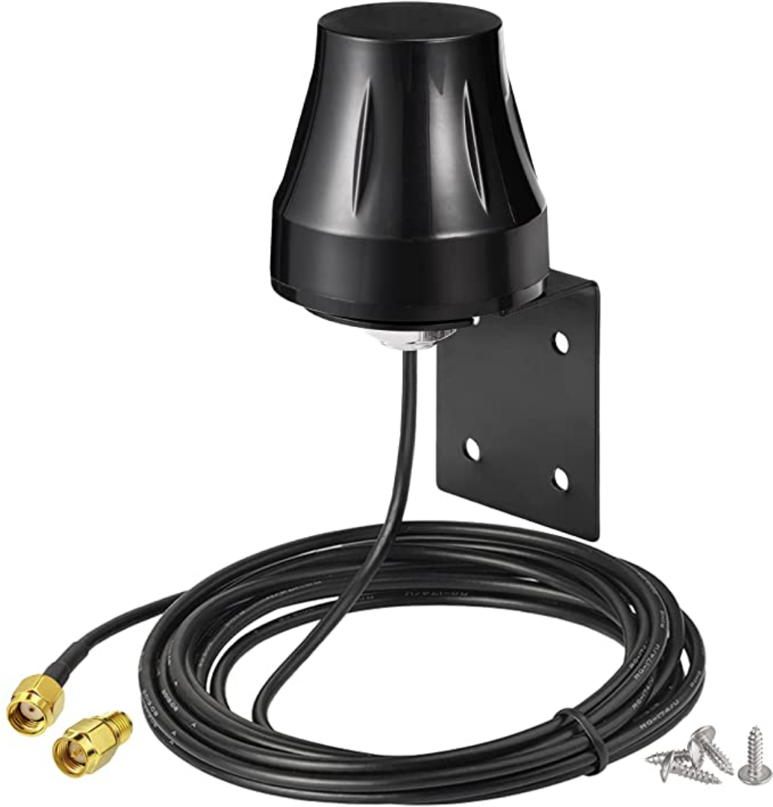

Mon idée est de rajouter ce type d'antenne en rajoutant des fiches RP-SMA au dos du boitier. Et ma première question est comment identifier les antennes 2,4 G et 5 G 😉image.thumb.png.bb66f627e78dbe418f7bed34407746ad.png

Je ne souhaite pas faire le "rabat joie" mais je ne suis pas sûr que ce sera mieux avec le type d'antenne que tu montres dans la mesure où le câble semble faire plusieurs mètres. De ce que j'ai pu trouver sur la toile, au delà de 50 cm pour ce type de routeur (MR2200 déjà aussi moins puissant qu'un RT2600) la perte en ligne de signal est trop importante. De plus vu les connecteurs de cette antennes il te faudrait intercaler des raccords spécifiques pour faire la jonction avec la carte mère. Là aussi, plus il y a de raccord plus il y a de perte de signal. Enfin tu verras bien, maintenant ce que j'en dit ...
Tout à fait d'accord avec toi, ce n'est vraiment pas la solution sur ce type de routeur.
Pour l'antenne, c'est juste un exemple, il est vrai qu'il faudrait prendre une antenne avec connecteur sma, pour la brancher en directe sur la carte mère.

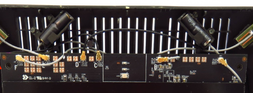

J'ai réussi à ouvrir le boitier et je me demandais comment savoir comment l'affectation des antennes.
Les connecteurs sont notés de A à F, mais pas d'info sur le type d'antenne.
Quelles sont les antennes 2,4G et les antennes 5G ?
j'ai trouvé le fournisseur, c'est lynwave.com
et la E ,F, C, D seraient des 5ghz
Antenne ALX17P WiFi encastrée sans fil 5150 MHz, IPEX, 5350 w
par contre, les tubes noirs je n'arrive pas à lire les info 😞
