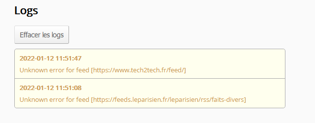

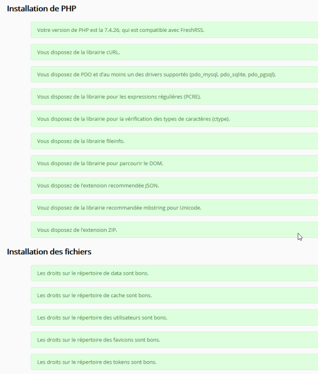

Bonjour, tout est dans le titre. Impossible d'inclure un flux RSS dans FreshRSS. L'installation dans le Docker s'est bien passée des deux cotés (PostGreSQL et FreshRSS). Pas d'anomalie du coté installation, tout est au vert (voir prtscr). J'ai des messages d'erreur différents en fonction du flux que je souhaite ajouter (voir second prtscr).
Les paramètres de FreshRSS et de PostGreSQL me semblent bons. Mais du coup, maintenant j'en doute.

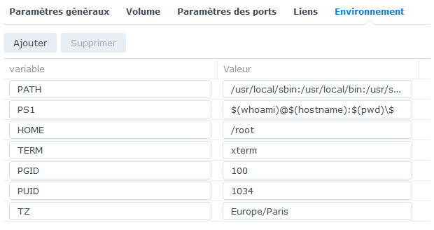

linuxserver/freshrss:latest (1.18.1) configuré Fresh -1 2 3 4

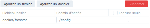

Les dossiers dans Docker sont créés sauf le "/config" qui n'existe pas, qui ne se crée pas et que même si je le crée, aucun élément ne vient dedans.

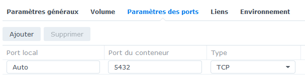

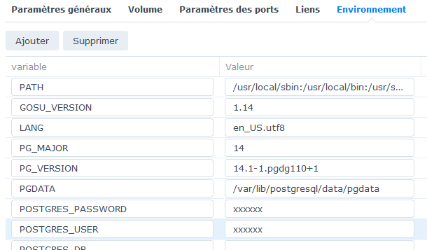

Plusieurs choses :
  • Si le dossier config ne se peuple pas, ça ne veut pas forcément dire qu'il est inutile
    -v /config Local storage for freshrss site files.
    C'est peut-être simplement lié au fait que ton installation n'est pas encore fonctionnelle.

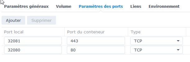

  • Pour moi il n'y a pas besoin d'exposer le port HTTPS du conteneur FreshRSS, tu as plus intérêt à utiliser un proxy inversé. Sinon c'est soit un certificat auto-signé à gérer, soit un certificat LE que tu devras renouveler tous les trois mois au moins.

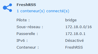

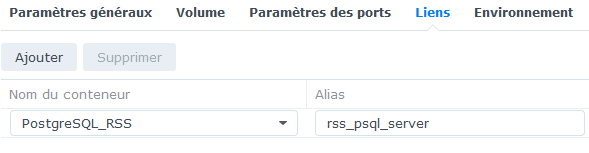

  • L'utilisation de liens, bien qu'encore possible, est dépréciée par Docker et il est préférable de passer par un réseau bridge défini par l'utilisateur.
    Tu le crées ici :
    Tu lui donnes juste un nom.
    Et quand tu crées un conteneur, tu l'adjoins à ce réseau et pas au réseau bridge.
    En faisant ça tu n'auras pas besoin de faire de liens.
    Il te faudra par contre renseigner correctement tes variables POSTGRES_USER, POSTGRES_PASSWORD, etc...
    Et dans FreshRSS, quand tu devras stipuler l'hôte hébergeant la base de données Postgres, tu mets juste le nom du conteneur que tu as choisi pour Postgres.
    Plus besoin également de translater des ports pour Postgres.

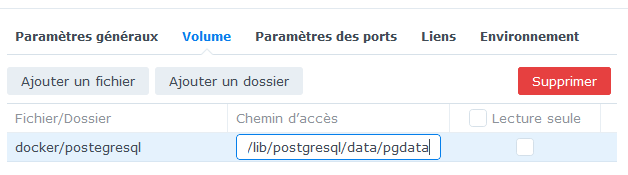

  • il y a une heure, Trooper a dit :
    Attention, tu dois enlever le pgdata à la fin de ton chemin.
    C'est la variable PGDATA qui doit avoir pour valeur ce chemin, ça c'est bon.

Ok, j'ai créé le réseau FreshRSS et connecté FreshRSS dessus

L'onglet "Lien" de FreshRSS pointe vers PostgreSQL_RSS (nom du conteneur Postgre)
J'ai supprimé les ports de 443 de FreshRSS et 5432 de Postgre
J'ai également retiré le chemin /pgdata (que j'avais ajouté en cherchant à droite à gauche dans différents forums)

J'ai créé le dossier par avance au cas où.
Et sur une installation fonctionnelle il se peuple :
Il faut aussi ajouter le conteneur postgres (évite les majuscules et caractères spéciaux autant que possible) dans le même réseau, pour permettre la communication sans lien.

Le lien ne doit justement plus être utilisé.

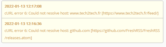

J'ai tout supprimé et tout recommencé à zéro. J'arrive encore au même résultat. Les catégories peuvent être créées mais pas les flux.  Le dossier "docker/freshrss/config" est toujours vide et ne se peuple pas. J'ai tout mis en minuscule (pour être sûr).

J'en arrive au même point. C'est à dire que les Catégories peuvent être créées mais pas les flux.
