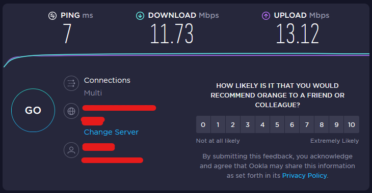

Débit sur routeur FVS318G
J'ai 19 ans et je suis en BTS 2ème année
J'ai un problème avec un routeur Netgear FVS318G. Je rentre ma connexion sur le port WAN, et j'ai bien accès à internet. Le seul problème c'est que sur ma box, j'ai environ 600Mbps alors qu'en filaire derrière le routeur j'ai seulement 10Mbps... Les câbles que j'utilise sont en cat5e, et mon PC supporte bien le gigabit (heureusement en 2022). Les voyants du routeurs sur les ports connectés indiquent bien aussi une connexion en gigabit d'un bout à l'autre. Je ne sais pas ou cherchez.
J'ai essayer de voir pour l'autonégotiation, mais il ne me propose que de l'automatique, du 10Base-T Half-Duplex, du 10Base-T Full-Duplex, du 100Base-T Half-Duplex, et du 100Base-T Full-Duplex
Merci d'avance pour vos réponses !

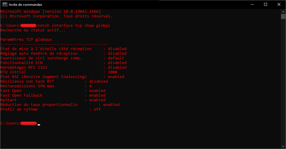

  5. EDIT : Dans une fenêtre CMD en mode admin, tapes cette commande :
    netsh interface tcp show global
    Si tu as "restricted" alors ton débit est bien bridé, tapes cette commande pour revenir à la normale :
    netsh interface tcp set global autotuning=normal
    Retapes ensuite la commande netsh interface tcp show global afin de vérifier que l’état est normal.

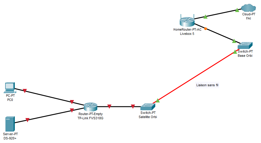

image.png.c1479fa292269f61ca96c15276a6d5b9.pngVoici en gros à quoi ça ressemble. Les orbis font du Wifi 6, que je sois sur la base ou le sattellite j'ai tout le débit. Mais dès que je suis derrière le routeur ça bride. Oui j'ai essayez de passer l'auto négociation en 100Mbps mais ça ne change rien. Je vais essayer avec un autre câble au cas ou...

Pourquoi le routeur TP-Link  n'est pas derrière la Freebox ?  Quelle est la raison du déport par wifi ?
D'après le schéma le déport wifi des switchs devrait être suffisant sans pour autant déplacer le routeur.
@Dzarwi, merci pour le schéma.
A quelle contrainte doit tu faire face pour devoir mettre en place des switch orbis en Wi-fi ?
Le switch TP-Link a quel usage ? Le FVS dispose nativement de plusieurs ports... pourquoi rajouter un équipement ?
@oracle7 Voilà ce que ça me donne, l'option est en disabled donc je pense que c'est bon...
@Varx et @Juan luis Merci pour vos réponses. Je dois utiliser cette méthode car mon domicile est sur étage et étant donné que c'est assez vieux, aucun câble ne descends la ou je travail. D'où les orbis qui me permet d'avoir internet (quasiement) sans perte de débit. Et oui sur le schéma j'ai rajouté un switch derrière le routeur mais en réalité j'utilise bien les port intégrés du FVS, je l'ai refait en PJimage.png.eab195f9f0c06d6d6af1577eadbb3490.png

J'ai bien compris que tu as besoin de wifi , mais pourquoi ne pas mettre le routeur derrière la box ?
Le déport wifi peut être fait derrière le routeur et à minima pour faire un test de débit.
@Dzarwi
il y a 10 minutes, Dzarwi a dit :
Bah je ne crois pas, il doit y avoir un problème de configuration de ta carte réseau sur le PC voir de du pilote réseau.

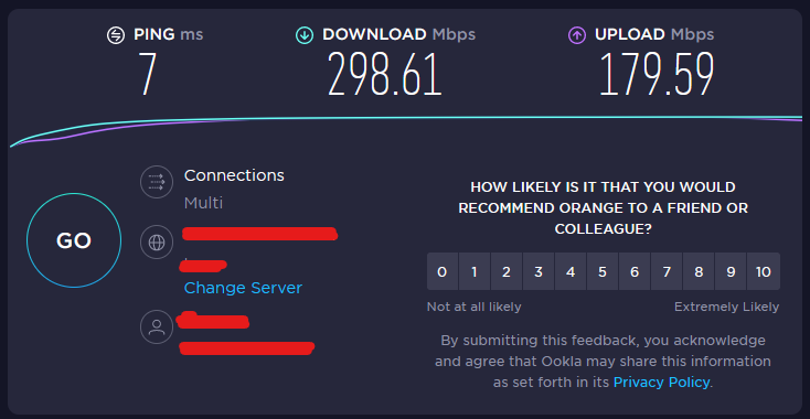

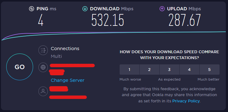

@Dzarwi Tu indiques que derrière ta box tu obtiens env 600Mbits.
  1. Quel débit as-tu derrière ton Orbis base ?
  2. Quel débit as-tu derrière ton 2nd Orbis satellite ?
  3. La remarque d'@oracle7 est bonne. "Réglage auto fenêtre de réception" doit être sur "Normal".

A mon humble avis, et je peux me tromper, tu as deux problèmes :
  1. Ta carte réseau du PC est mal configurée d'une part, car tu devrais avoir "normal" pour le "réglage auto fenêtre de réception".
  2. D'autre part, ton routeur Netgear FVS318G est très certainement mal configuré aussi. Peut-être qu'un reset usine serait de bon aloi, non ? On voit bien que le débit est très bon en aval du Satellite Orbi avec le PC directement dessus.
@oracle7
Je ferrais un test chez moi si tu veux, car enfaite tout ça c'est pour mon stage ^^'
Donc oui je ferais un test chez moi, en filaire avec la fibre,
Et aussi, dès que l'on a retrouvé ce routeur, on l'as directement remis à zéro.
Mais à tester effectivement
J'ai complètement oublié de faire le test, je le fais ce soir !

Comme plusieurs autres membres, je ne comprends absolument pas l'architecture de ton réseau domestique et tes réponses peu précises depuis le début ne permettent pas d'avancer.
Certes tu es uniquement focalisé sur une problématique de débit mais après près de 15 posts sur ce topic on est tous incapables de répondre à une question essentielle : quel est le noeud de ce réseau ? Quel appareil assure le routage et l'attribution des IP (la gestion centrale du réseau) ?[emoji1787]
Est ce la box opérateur, le routeur principal du kit Orbi ? Le routeur FVS318G ? Personnellement je n'y comprends rien à ton schéma.
Par ailleurs, tu exploites un routeur d'une gamme mise sur le marché en 2012, dont le firmware date de 2013. Bref, une époque où la norme était l'ADSL et le câble (au mieux).
Si tu regardes les fiches de specs du FVS318G, tu te rendras vite compte que la V1 supportait une bande passante LAN-WAN de 25 Mbps max et 250 Mbps max pour la V2.
https://www.downloads.netgear.com/files/GDC/datasheet/en/FVS318G.pdf
https://community.netgear.com/t5/Hardware-VPN-Firewalls-and/WAN-to-LAN-throughput-FVS318G/td-p/1024525
Je ne parle même pas du risque de mettre un périphérique réseau de ce type, à coup sûr exposé à des failles non patchées datant de plus de 10 ans sur ton installation...
Pour moi, sur ce schéma de réseau, ce routeur ne sert à rien et amène même un trou de sécurité : il y a déjà deux passerelles en mesure d'assurer l'administration du réseau (LiveBox et routeur Orbi) et il sera plus pertinent et plus secure de remplacer le FVS318G par un bête switch gigabit à 15 €.
