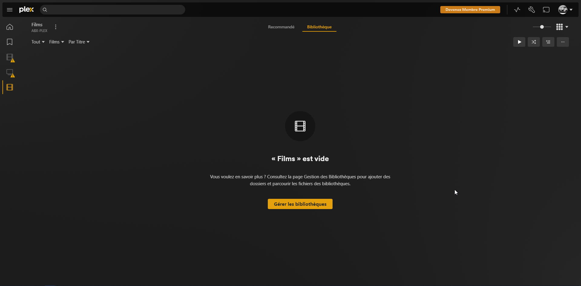

J'ai bien réinstallé Plex et accordé les droits comme sur le tuto, l'installation fonctionne et je peux même lancer Plex.
Cependant, lorsque j'ajoute des bibliothèques (auquelles Plex semble bien y avoir accès puisqu'il retrouve mes dossiers, contrairement à mes précédents essais), il ne retrouve aucun de mes films et me signale que la biblothèque est vide... Je n'ai également aucu nouvel utilisateur (que ce soit "plex" ou "PlexMediaServer" qui s'est créé, juste u dossier partagé "Plex Media Server").
Dans mon désespoir, j'ai également tenté d'installer une autre plateforme comme Jellyfin, mais j'ai exactement le même souci (install ok, accès aux dossiers ok, mais aucun films ou séries ne sont détectés et mes bibliothèques restent vides). Au niveau des droits, tout est similaire au tuto (sauf que je n'ai pas d'utilisateur Plex créé depuis DSM6 suites aux nombreuses réinstall et avec le paquet adéquat téléchargé directement depuis le site de Plex).

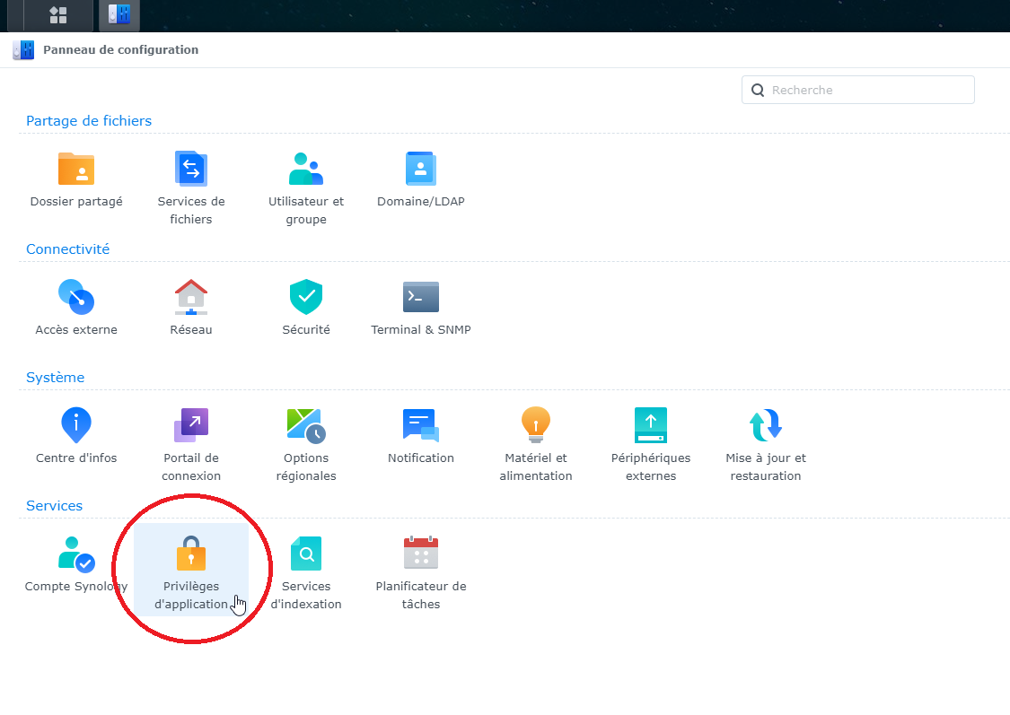

J'ai enfin réglé mon problème.
J'ai dû adapter quelques paramètres dans cette partie du paneau de configuration du NAS
Après de nombreux essais non fonctionnels, j'ai trouvé quelque chose qui semble fonctionner.
Encore merci à tous pour vos messages.
Bonne journée !
AxL93
