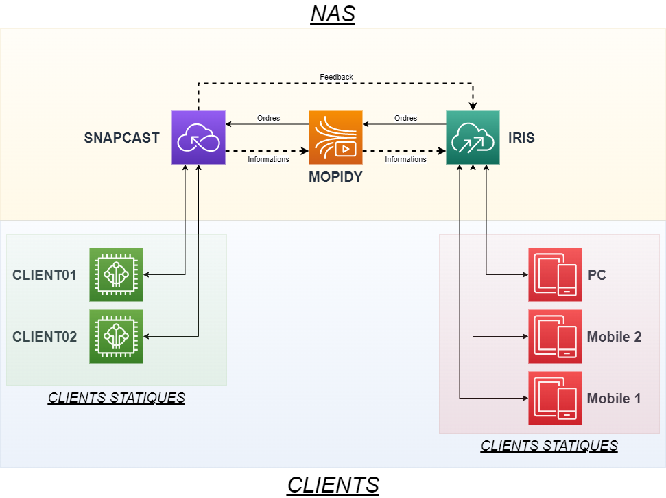

3. Principe de fonctionnement
Configuration du système :
  • Une seule interface pour accéder aux différentes instances, à laquelle on accède depuis PC, mobile, tablette, etc...
  • Des clients
  • Le NAS, qui hébergera les différents services
Remarque : Un client statique est un client de type "headless", qui n'accèdera pas à l'interface d'Iris mais recevra uniquement le flux depuis Snapcast. Un client dynamique peut être le smartphone avec lequel vous ajoutez des morceaux en liste de lecture, il peut également devenir un périphérique recevant des informations de Snapcast.

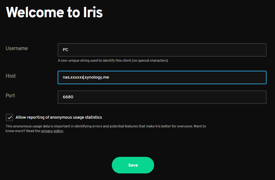

On se rend maintenant à l'adresse http://nas.xxxxxx.synology.me:6680:
On se dirige ensuite vers les Settings, catégorie Server, et on renomme l'instance :

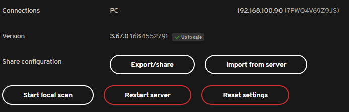

8-C. Exportation et sauvegarde de la configuration sur le serveur
Afin d'éviter de répéter la majorité de ces étapes pour les prochains clients dynamiques, on peut aller dans la catégorie Advanced -> Share configuration => Export/share :
Vous pourrez dorénavant importer la configuration depuis le serveur (il faut prélablement se connecter à une des instances depuis un nouveau périphérique) en cliquant sur Import from server.
Cela ne fonctionne que pour les paramètres généraux, la deuxième instance devra être ajoutée comme initialement.

  • via l'interface, dans Advanced, on clique sur Start local scan (full scan par contre) :

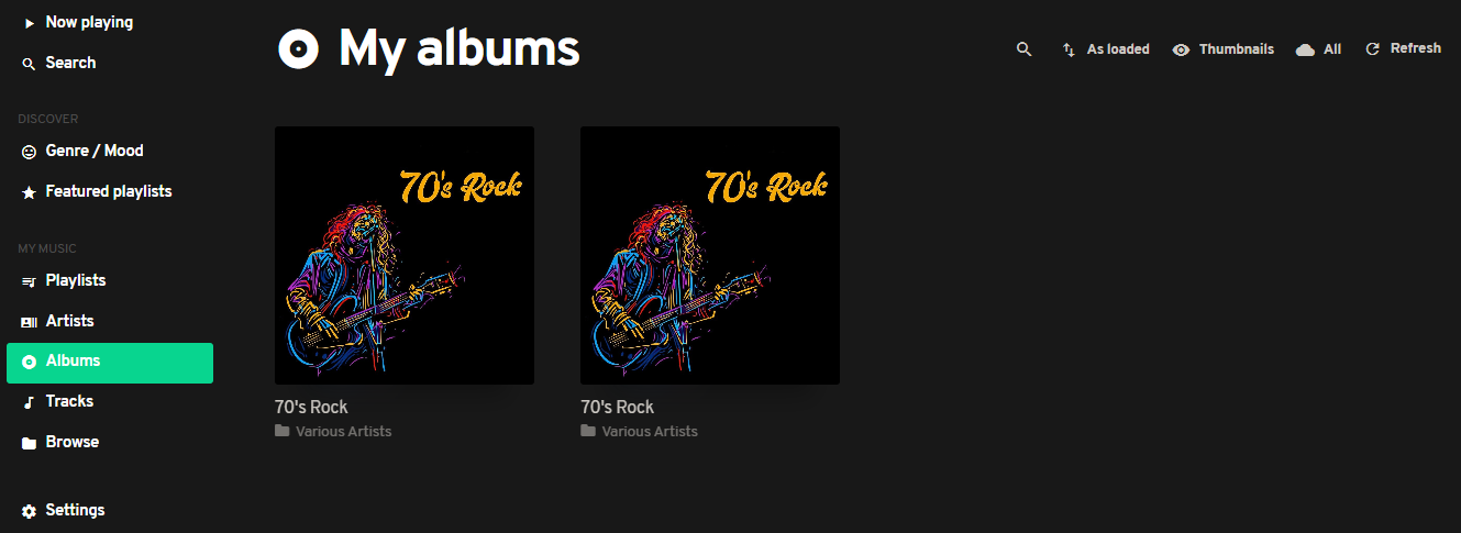

Une fois le scan terminé, je peux aller dans l'onglet Albums, et cliquer sur Refresh tout en haut à droite de la fenêtre :
On va faire clic droit sur un album -> Add to queue, les morceaux sont maintenant dans l'onglet Now playing, en attente d'un ordre de lecture.
