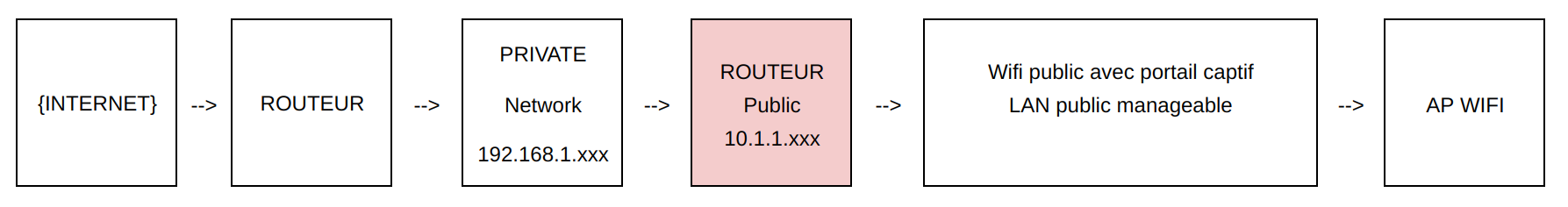

J'ai besoin de faire une séparation de ma connexion internet privée en public (Studio, gite et co)
Je dois donc créer un réseau public, mais sécuriser (Gestion utilisateur via Ethernet et wifi, gest, etc.. )
Le MR2200ac permet de créer ceci ?
J'ai mis une photo pour exemple, c'est le routeur en rouge que j'aimerais trouver, et évidement, le réseau public ne voit pas le réseau priver.
Merci ! :)
Bonjour @MOUS,
Attention dans cette configuration le réseau public (10.1.1.0/24) aura accès au réseau Privé (192.168.1.0/24).
Pour bien séparer les 2 réseaux il faudrait par exemple plutôt faire ceci:
Internet <---> Routeur/Box <---> Réseau 192.168.1.xxx    <--->   Routeur Public <---> Réseau Public    10.1.1.xxx
                                                                                                  <--->   Routeur Privé   <---> Réseau Privé 192.168.2.xxx
Modifié par maxou56

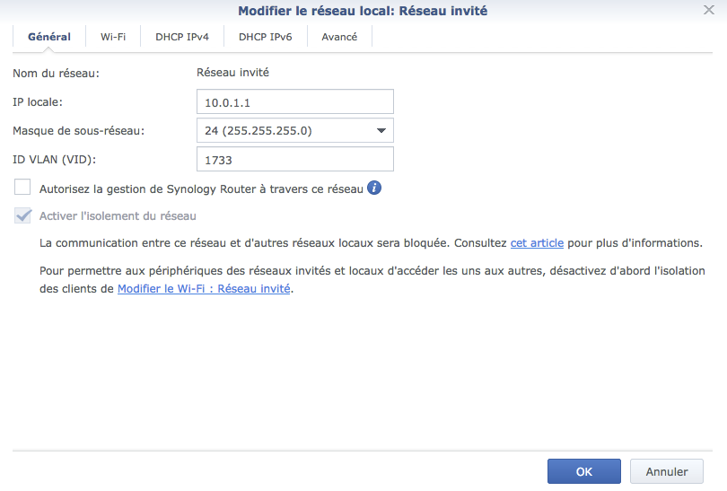

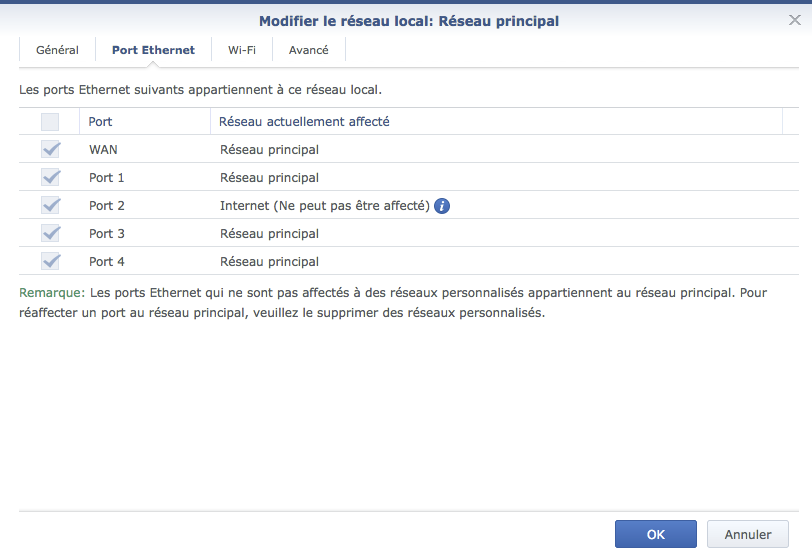

la je suis perdu 😕
Je voudrais juste que le réseau invité soit redirigé aussi sur le port 5, sans qu'il voit ce qui ce passe sur les autres ports
Déjà, je ne peu pas édité les ports... et aucun menu port ethernet sur le réseau invité..
et ce menu Vlan ne me sert à rien du coup ^^
Modifié par MOUS
Bonjour @MOUS
D'après les capture le routeur n'est pas configuré en mode routeur mais en mode point d'accès. Pour faire ce que tu souhaites il faut qu'il soit en mode routeur.
Il y a 15 heures, MOUS a dit :
En mode routeur Il n'y a pas 5 port LAN, il y en a entre 3 (LAN2 à LAN4) ou 4 (LAN1 à LAN4) d'utilisables, de plus la suivant la configuration la LAN1 ou LAN2 (si on à 2 WAN) n'est pas modifiable.
Pour la VLAN du réseau invité il ne semble pas possible de lui assigné un port en particulier (VLAN Untagged). La VLAN est "Tagged" sur au moins le port LAN1 ou LAN2, contrairement au autres réseaux créés.
Par exemple (La LAN2 pour connecter les différents point d'accès, la LAN3 pour le réseau principal en ethernet, et le LAN4 pour le réseau IoT en ethernet):
Mais ce n'est pas forcément gênant suivant les usages, en WIFI cela ne pose pas de problème les différents point d'accès diffuseront le Wifi du réseau invité.
Il y aura des utilisateurs du réseau invité qui seront connectés en ethernet? Si oui c'est quand même possible avec un switch administrable.
