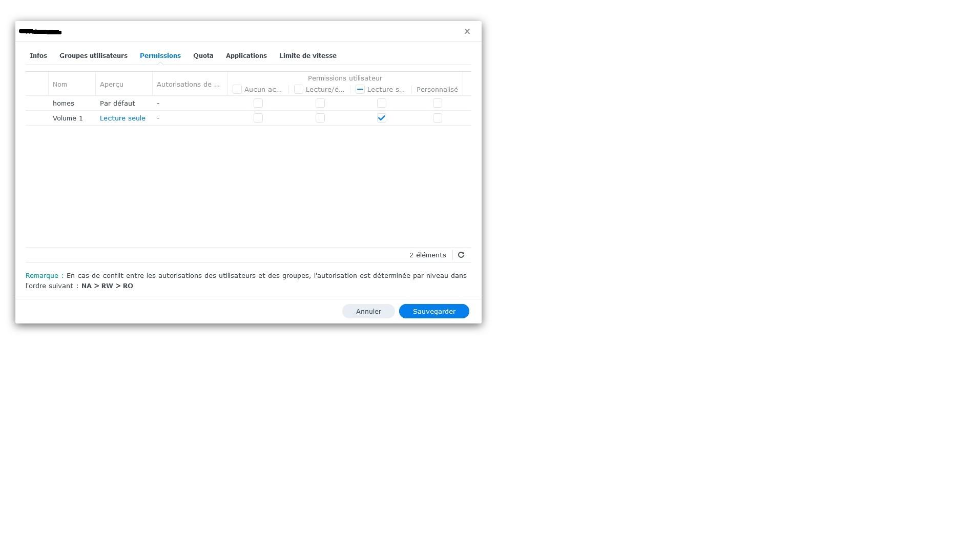

dans panneau de configuration :
1- j'ai été dans 'dossier partagé' >volume1>clic droit >modifier>permission mais ça s'applique à tout le volume 1
2- j'ai été dans 'service de fichiers', je ne vois pas où intervenir
3- j'ai été dans 'utilisateur et groupe'>clic droit>dans permissions, j'ai home et volume1

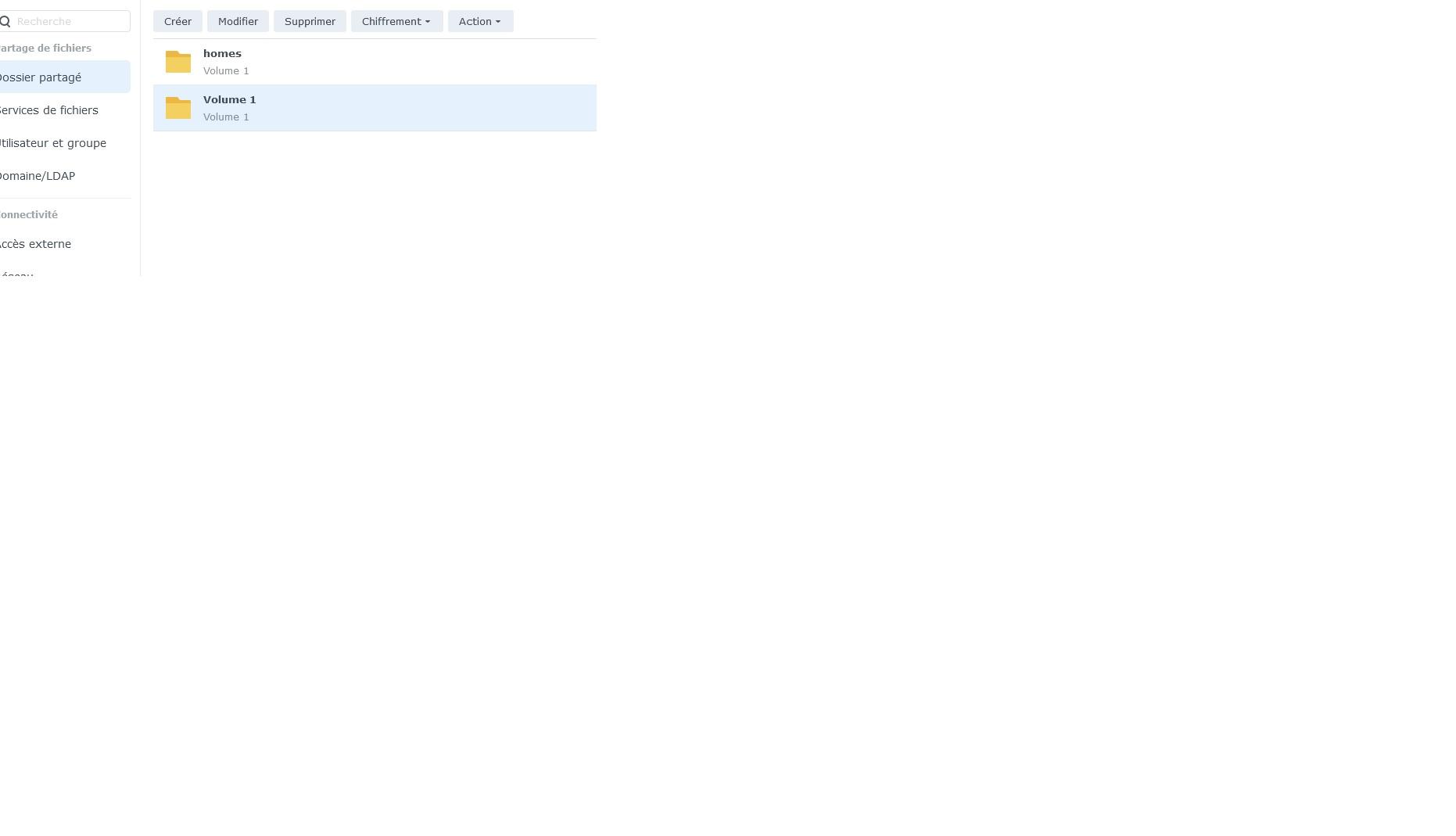

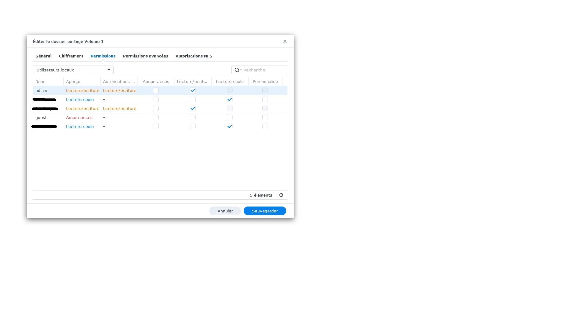

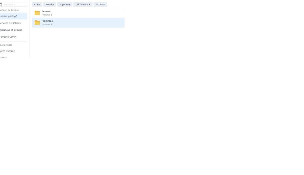

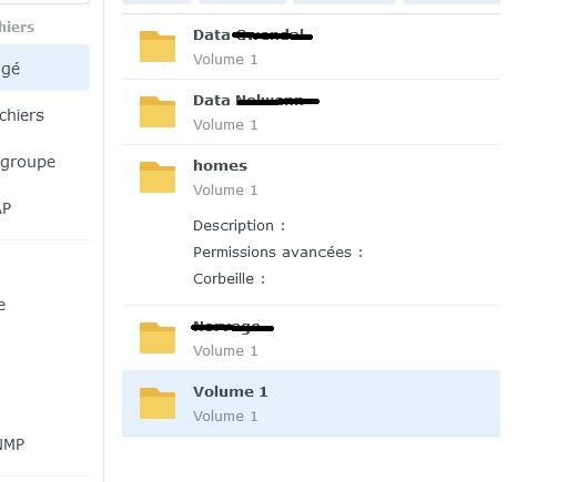

Tu peux nous montrer les dossiers partagés que tu as créés ? (Panneau de configuration, Dossier Partagé).
Parce qu'il semble que le seul dossier partagé créé soit un dossier "Volume 1" (en dehors du dossier "homes" créé automatiquement ...)
bonjour, tout à fait, il n'y a que volume 1.

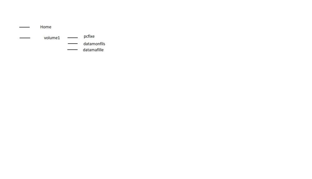

voici l'arborescence
je voudrais que ma fille ait accès à datamafille dans volume1 et à rien d'autre, mon fils à datamonfils et rien d'autre et moi à volume1.
merci pour les conseils.

Ok, mais "volume 1" , c'est déjà le nom du volume ... Donc avoir un volume qui s'appelle "volume 1", et un répertoire partagé qui s'appelle aussi "volume 1", ça risque de poser des problèmes de compréhension.
Le plus simple, c'est de créer un dossier partage "datamafille" sur lequel tu donnes les autorisations d'accès à ta fille et à toi, un dossier partagé "datamonfils" sur lequel tu donne les autorisations d'accès à ton fils et à toi, et un dossier partagé ""datamoi" sur lequel tu donnes les autorisations d'accès à toi ...

@Lelolo, les sous-dossiers sont déjà crées.

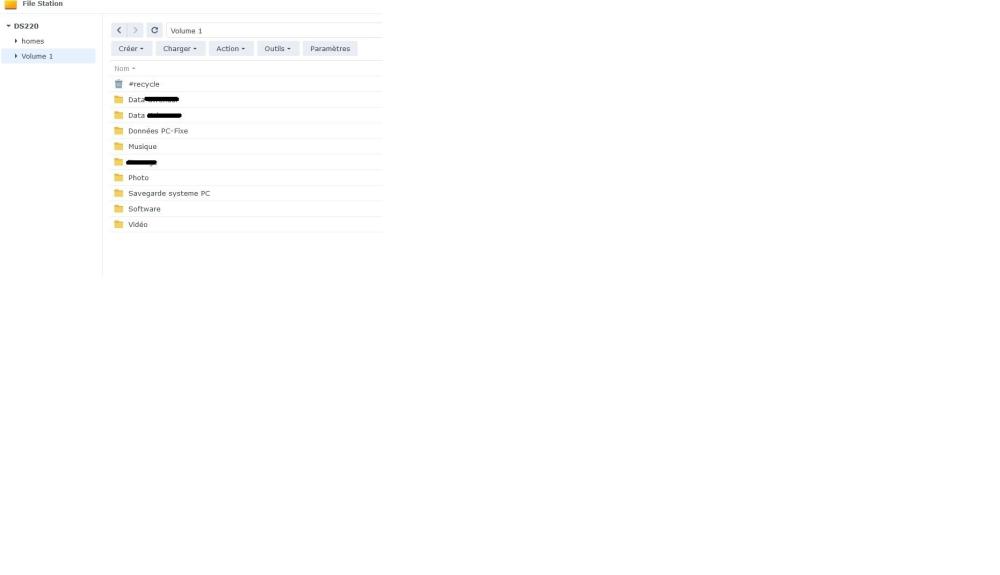

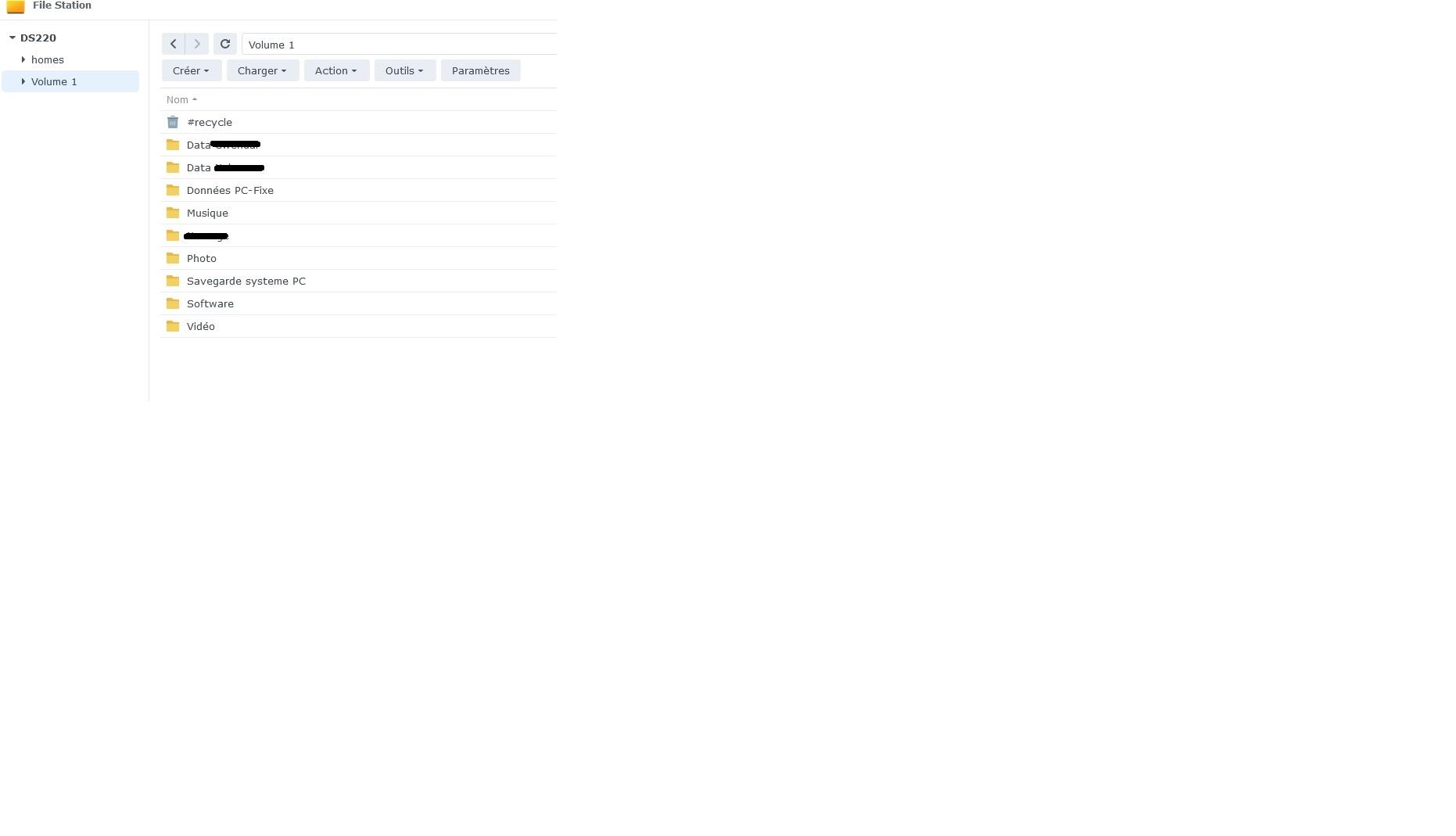

@Kramlech dsm a créer volume1 lors de l'installation et les dossiers datamonfils et pcfixe sont des dossiers de volume1, il n'y a pas de dossier/répertoire volume1

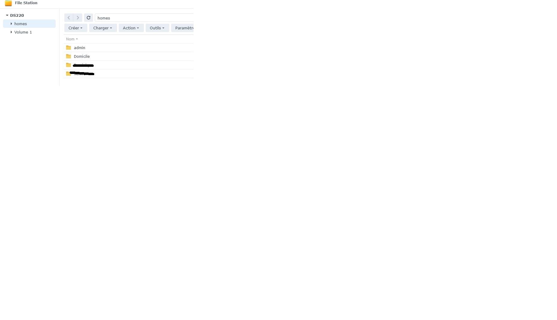

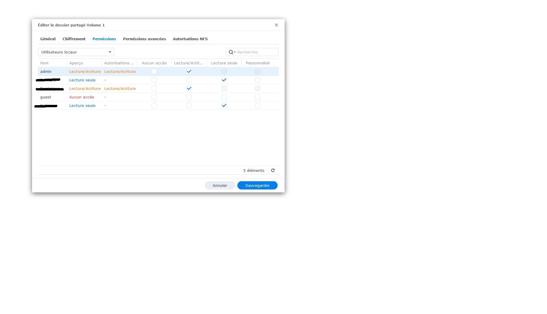

on le vois sur la capture 2, il y a un répertoire homes et volume1 mais pas cde home (sans s)

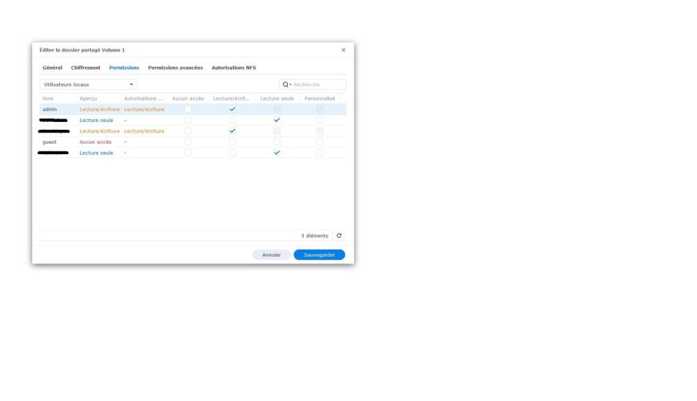

dans les captures d'écran suivantes on voit les répertoires/dossiers de homes et volume1

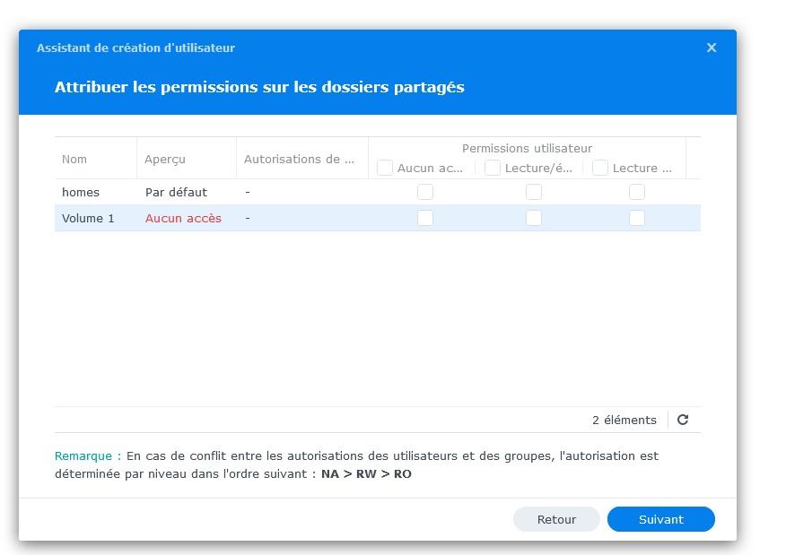

EDIT : je viens de supprimer le compte de ma fille pour le récréer, la capture 3 indique les propositions, il ne valide pas autre chose que volume1

Plusieurs remarques...
Il semble que tu n'ai pas compris ce que sont les volumes et les répertoires partagés ...
Ce que tu vois dans la colonne de gauche de File Station, ce sont les répertoires partagés (sur lesquels on peut définir des droits).
Lorsque tu dis que DSM a créé "volume 1", il a créé un volume qui s'appelle "volume 1". De la même manière que quand tu installes Windows, cela crée un disque qui s'appelle "C:". Et dans ce disque tu crées les répertoires que tu veux. Ici c'est pareil. Ce n'est pas le DSM qui a créé le dossier partagé "volume 1", c'est toi. Tu as donc un volume qui s'appelle "volume 1" dans lequel tu as créé un répertoire partagé "volume 1".
Le seul dossier technique créé par le DSM que tu vois ici, c'est le dossier "homes". Et comme avec Windows qui se crée des répertoire techniques (par exemple le répertoire Windows), il est fortement déconseillé de toucher au contenu du dossier "homes", sauf à s'exposer par la suite à de graves problèmes de droits d'accés ...
ok, @Kramlech j'ai créé malgré moi un volume 1 que j'aurais du appeler 'sauvegarde de pcfixe' ou autrement, j'aurais du créer datafils...
en effet, j'ai pensé que 'volume1' correspondait au disque c de windows. alors que j'ai créé un répertoire c dans le disque c si on reprend la formulation windows.

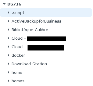

plus haut @Lelolo parle de home respectifs que je n'ai pas, j'ai que homes à moins que ça se cache quelque part ?

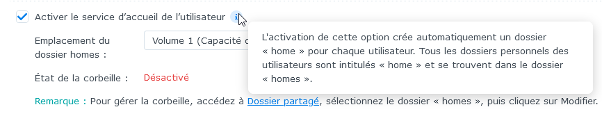

Pour que chaque utilisateur ait un répertoire "home", il faut avoir activé l'accueil utilisateur ( dans Panneau de configuration, Utilisateur et groupe, Avancé)
Fonctionnement du dossier "homes" :
Ce dossier, ainsi que ses sous dossiers,  ne sont visibles que par les administrateurs. Chaque fois que tu vas créer un utilisateur ("user1" par exemple), DSM va creer un dossier "user1" dans le dossier "homes". Ce dossier "user1" n'est accessible que par user1 et par les users du groupe administrateur. Il ne faut surtout pas toucher aux droits sur ces dossiers ...
Pour ce dossier (/homes/user1), DSM va créer un Alias 'home', alias qui ne sera visible que par "user1"...
Donc, à priori, ce qu'il faut que tu fasses, c'est supprimer tous les dossiers que tu as créés dans "homes", et que tu crées les dossiers partagés voulus ...

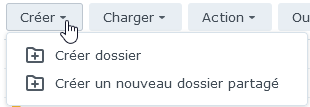

Petit rappel :
Il y a deux sortes de dossiers gérés par DSM :
  • Les dossiers partagés : ce sont les dossiers qui sont directement à la racine de ton volume :
  • Les dossiers : ce sont les sous dossiers des dossiers partagé ...

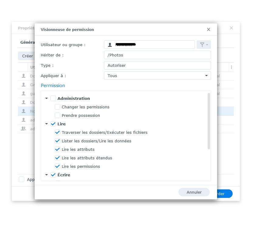

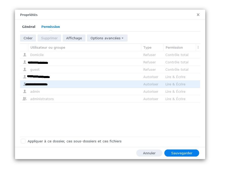

pour le moment je bloque sur les permissions des sous-dossiers. j'ai donc créé un dossier partagé 'photos', j'ai créé un sous-dossier 'photofille'. avec les permission à moi et à ma fille. tout est bon et fonctionne correctement. j'ai créé ensuite un dossier 'photomoi' dans file-station. je fais un clic droit puis sur propriétés. là je vais sur permissions, tous les utilisateurs sont grisés et je vois que les utilisateurs autorisés ou refusés pour 'photos' le sont pour 'photomoi'. je clique sur 'fille' et affichage, une fenêtre s'ouvre mais je ne peux rien changer.
merci pour l'aide

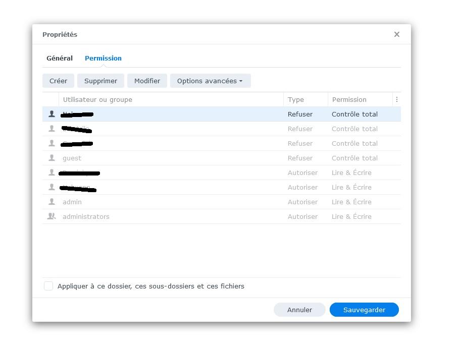

Si je fais "créer" à partir de la même fenêtre, comme utilisateur je nets 'fille' puis héritier de (je laisse aucun) puis type : refuser puis que j'active administration + lire + ecrire et ok >> la fenêtre se ferme et je vois un nouveau utilisateur 'fille'.
au final j'ai 2 utilisateurs 'fille', l'un est grisé et l'autre n'y est pas mais je constate que l'utilisateur grisé a une autorisation et le non grisé a un refus (comme sur la derniere capture
