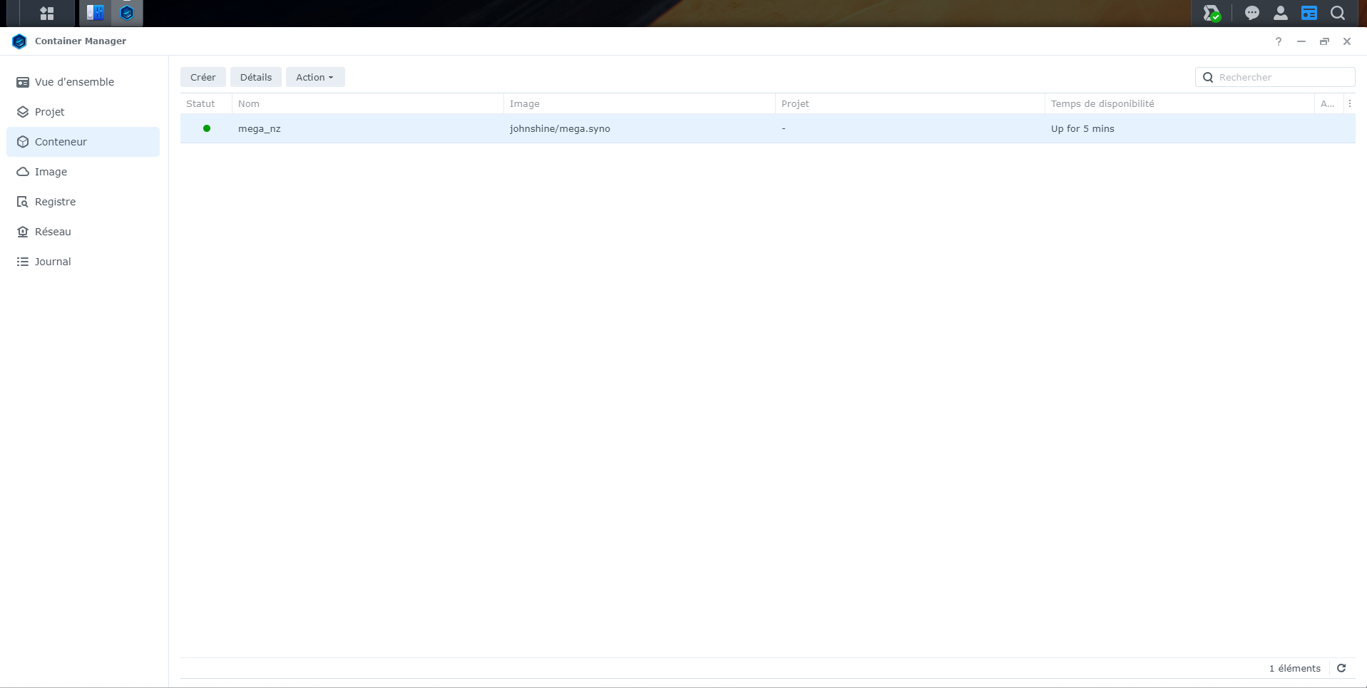

Je viens de tester l'installation de mega en docker, en suivant le tuto que je t'ai indiqué.
Donc effectivement, le container ne démarre pas automatiquement. C'est pour cela, que je t'ai demandé de traiter le point 2.
Ci-dessous une capture d'écran :
Si le point est rouge, c'est que le conteneur est arrêté (c'était mon cas).
Pour le démarrer, clic droit (ou bouton "Action") et dans le menu déroulant "démarrer" - Le point devrait mouliner et passer au vert.
Maintenant, tu peux te rendre à ta page sur http://192.168.1.53:6080
Pour la suite sur la page de connexion, c'est toi qui te débrouille, je n'ai pas de compte Mega et ce n'est plus l'objet de la demande.
Malheureusement, je n'ai pas de chance. Le conteneur semble trouver Mega mais le point n'est ni rouge ni vert, il est grisé.
Si je fais quand même Action -> Démarrer ça mouline un moment, le point reste grisé  marque "Arrêté"
