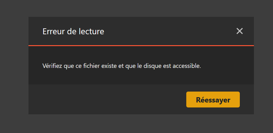

- toutes mes videos trouvées par Plex sont mentionné comme "indisponible"
- lorsque que lance la lecture de n'importe quel video (TV ou Web) il me dit : "Erreur de lecture (vérifier que ce fichier existe et que le disque est accesible)"
Je n'ai pas réussi à trouver d'autres infos de config importantes à respecter pour faire fonctionner Plex
Alors je viens à vous pour essayer d'avoir d'autres pistes....
OK au final, ce n'était pas les droits mais bien une question de chemin d'accès.
Un simple souci de casse. Entre mon ancien et mon nouveau NAS je nommais un repertoire "video" au lieu de "VIDEO" 😀
Merci à toi Lelolo pour ton aide.
