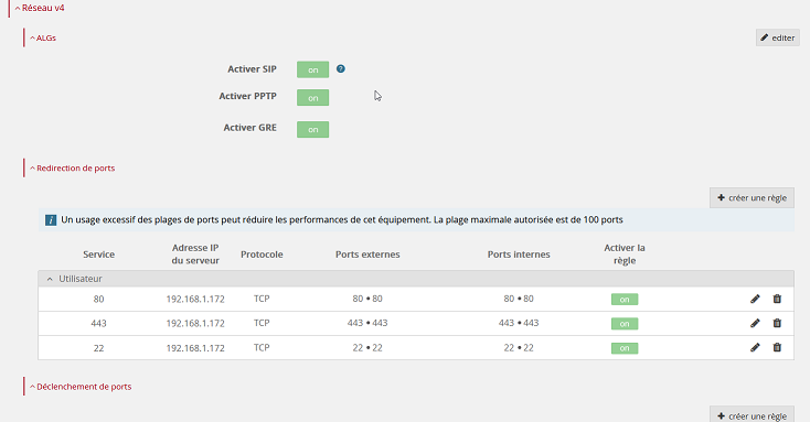

Voici les ports ouverts sur ma box SFR
Les redirections sont Ok, à condition que 192.168.1.172 est bien l'adresse IP du NAS.
Oui, l'IP est bien celle du NAS.

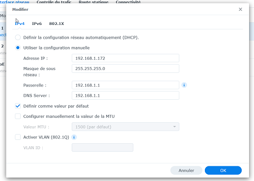

Voici mon interface réseau, si ca peut aider
C'est étrange que l'adresse IP ne soit pas affichée. Dans tous les cas, si l'adresse du NAS change, les redirections ne fonctionneront plus.
Pour résoudre ce souci, suis ce qui est indiqué dans la section Réseau de ce tutoriel : https://www.nas-forum.com/forum/topic/77493-tuto-pas-à-pas-sécurisation-du-nas-pour-dsm-7
Tu as le choix en ajouter une réservation DHCP sur le routeur (recommandé), ou fixer l'adresse IP du NAS.
J'ai fixé l'IP du NAS car ne je comprends par la réservation DHCP

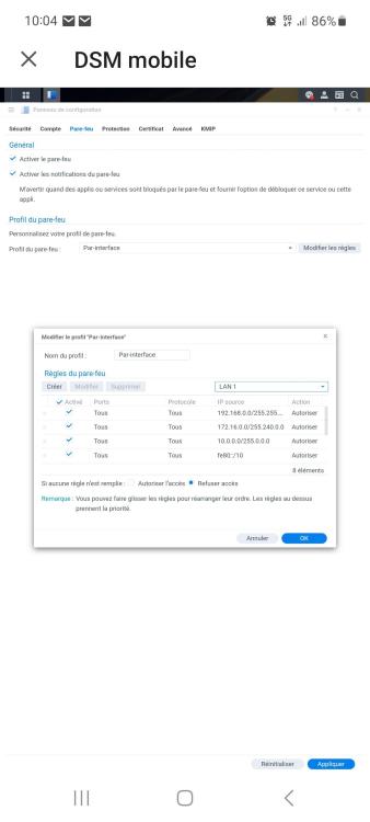

Actuellement j'ai temporairement désactivé le FW mais j'avais ça :
Reprends la partie pare-feu du tutoriel sur la sécurité, ton NAS est une vraie passoire.

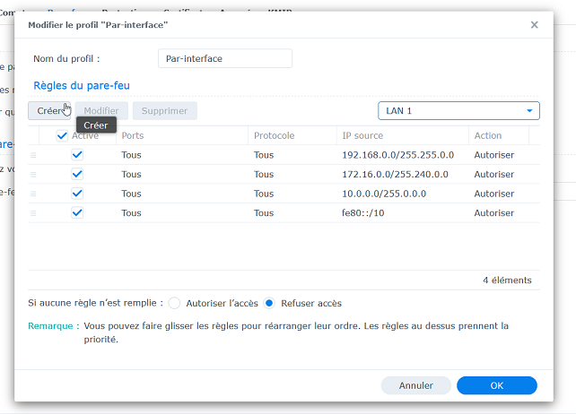

voilà, j'ai reconfiguré comme mentionné dans le tuto :
avec ces règles je n'accède plus à mon site web (https://bm4.monsynoprive.ovh)
Maintenant tu peux rajouter une règle autorisant SSH uniquement depuis ton pays de résidence.
As-tu également modifié le port externe (22) sur la box ?
Un fois cela fait, tu pourras communiquer à ton interlocuteur un compte ayant le rôle administrateur, ton adresse IP publique, et le port SSH personnalisé pour qu'il puisse se connecter.
Une fois qu'il aura terminé ce qu'il a à faire, tu pourras désactiver (et non supprimer) la règle de pare-feu pour l'accès SSH.

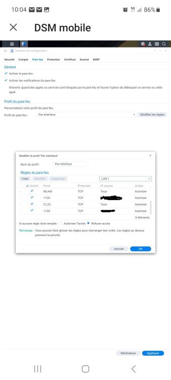

Mon FW, j'ai masqué les 2 IP concernées pour le SSH.
Aucun port ne devrait être autorisé à Tous dans la colonne IP source.
Est-ce que le port tcp/1100 est bien redirigé vers le port tcp/22 du NAS dans la box ? (il ne doit pas y voir de redirection du tcp/22 vers le tcp/22)
Est-ce que le port FTP (tcp/21) est utilisé ? Si oui, par quelle(s) source(s) ?
Pour le 80/443, je pensais pour l'accès site web
