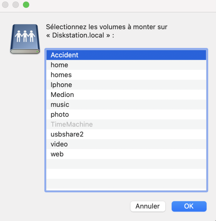

J'ai du changer "smb://nom_d'utilisateur@DS220.local" par smb://nom_d'utilisateur@Diskstation.local
J'obtiens ceci
On  voit que le dossier TimeMachine est grisé...

il y a 11 minutes, Amelie a dit :
Cela est du au passage à Sonoma. Même si cette sauvegarde peut être utilisée pour restaurer des données, elle ne peut plus être mise à jour.
Le plus simple est de tout reprendre à zéro en accédant à DSM pour supprimer la sauvegarde TimeMachine dans le dossier partagé de même nom puis en recréant une sauvegarde complète.

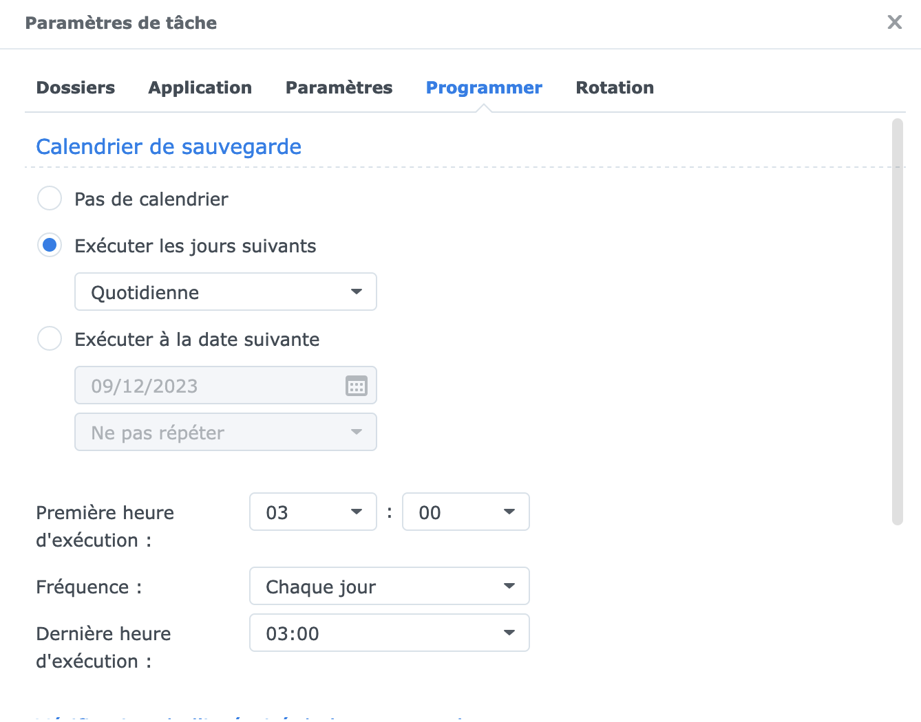

Dans ces conditions tu n'as pas la possibilité de démonter le disque USB après la sauvegarde. Le mieux serait de modifier la planification et cela se passe dans :
Hyper Backup > Paramètres de tâche > Programmer
J'ai choisi 19 heures parce que j'ai la main après la sauvegarde. J'ai aussi un script qui démonte le disque de sauvegarde mais cela devient compliqué par rapport à tes besoins.
@CyberFr,
Chez moi c'est programmé comme ceci:
Je dois changer "Quotidienne" par un jour de la semaine?
Non, tu dois simplement changer l'heure à laquelle se déroule la sauvegarde.
L'idée est que celle-ci se déroule à une heure où tu es réveillée de sorte que tu puisses démonter le disque de sauvegarde après que la tâche ait été effectuée. Reste à savoir si tu as vraiment besoin d'effectuer une sauvegarde tous les jours mais tu es la seule à pouvoir en juger.
