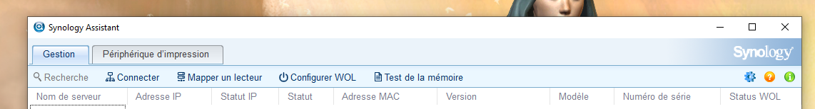

Normalement quand on rajoute de la ram sur la nas il faut il faut faire un test de celle-ci avec le logiciel Synology Assistant ( 2eme onglet si je me trompe pas ) .

Par contre, Synology Assistant, je ne vois pas : est-ce la même chose que Migration Assistant ?

Effectivement - merci -  je l'avais oublié celui-là. J'ai retrouvé et lancé le test mémoire. RAS.
