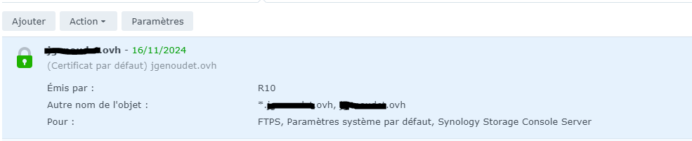

J'ai bien importer un certificat let's Encrypt.

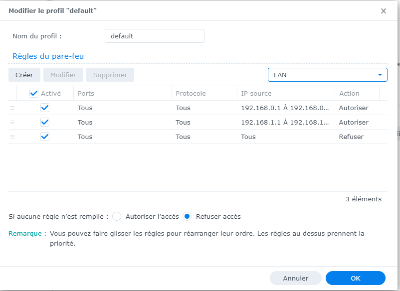

J'ai configure mon pare feu comme suit

Pourquoi 2 plages d'adresses privées dans ton parefeu ?
Ton certificat semble très restrictif dans sa couverture. Tu devrais avoir les noms de domaine de ton reverse proxy dans la liste Pour. Incidemment, ton ndd apparait dans le nom du certificat 😄
La redirection http vers https ne fait pas bon ménage avec le reverse proxy. Il faut utiliser un fichier .htaccess. Tu devrais jeter un oeil aux différents tutos sur la mise en oeuvre d'un ndd et sur le reverse proxy. Et si tu cherches à te loguer en https en local, il te faut mettre en oeuvre le serveur DNS (voir tuto de Fenrir), à moins que ton FAI soit Free, auquel cas la box permet le loopback, mais même dans ce cas de figure, il est préférable de passer par une zone locale gérée par le serveur DNS.
J'ai une un cas au je suis passer de 192.168.0.1 à 192.168.1.1 voila pourquoi je l'ai laissé

Si tu n'as pas de reverse proxy, tu peux utiliser le portail de connexion pour attribuer des ndd pour chaque application. Cette fonction est toutefois limitée en terme de possibilités.
Mais en l'état, ton certificat ne couvrant que quelques services, tu ne peux pas l'invoquer pour te connecter aux applications. La seule possibilité est d'utiliser les ports https des applications : 192.168.0.21:5001 pour DSM, 192.168.0.21:7001 pour File Station etc... avec bien entendu une alerte de sécurité puisqu'il n'y a pas de certificat applicable pour des connexions via IP.
