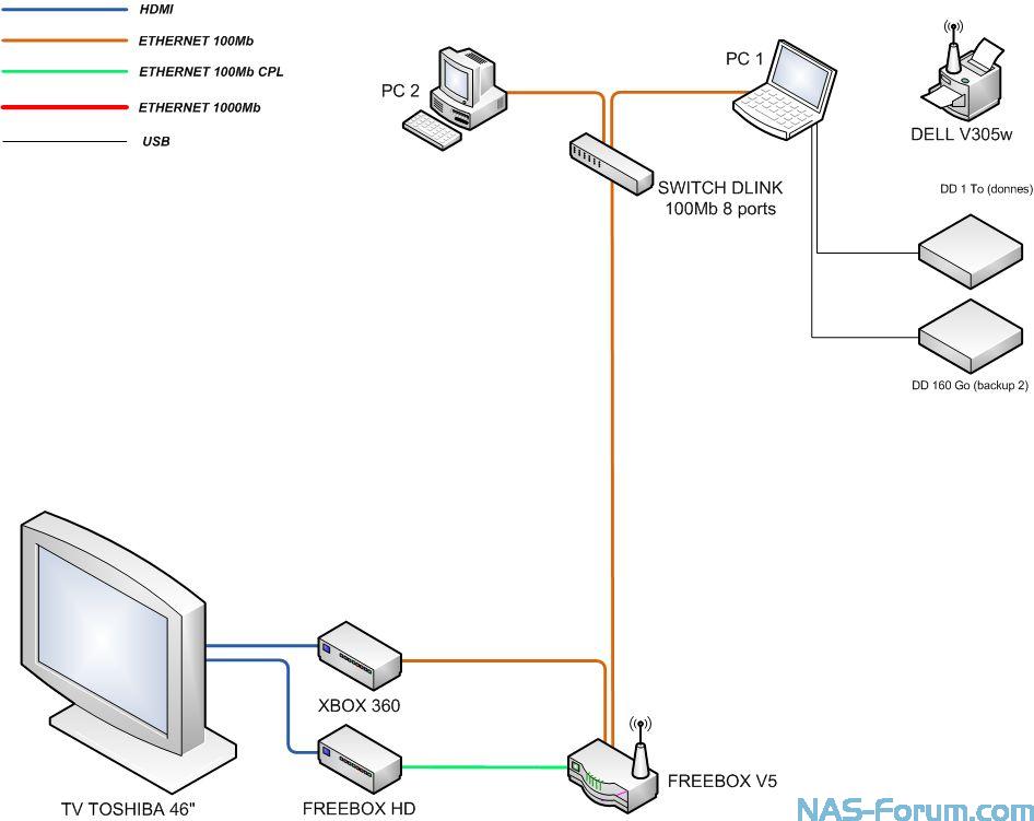

je viens de faire l'acquisition d'une TV 46 pouces FULL HD, et j'aimerais l'exploiter a son plein potentiel, et donc pouvoir lire des vidéos en 1080P depuis le réseau.
mon architecture actuelle ne me permet pas de lire le 1080P sans saccades, et le pc dois obligatoirement être allumé :
je pense donc faire l'acquisition d'un NAS (j'hésite entre un DS209 et un DS209+), couplé avec un HTPC (type EEEBOX B206 ou ACER REVO).
qu'en pensez vous ?

Au sinon je ferais quelques modification à ton schéma en se disant que tu as deux switch car les pc sont loins de ta tv ....
Bref ta freebox HD, ta xbox et un popcorn hour a110 directement sur la freebox.
Et tu remplaces ton switch dlink actuel pour un gigabit.
Et le NAS près des PC ( comme ça tu n'as pas de bruit du nas au niveau de la tv ).

perso, je pense que le switch gigabit est superflu.
il ne servira qu'entre ton htpc/media tank/netbox et ton nas
les autres equipements resteront limités à 100 Mbits
Or, le Gb ne sera utile que pour des transferts.
Pour lire les videos 1080p, le simple accés NFS 100Mbits suffit, ton htpc s'occupera du décodage.
Ou alors, il faudrait lire plusieurs video HD simultanément pour saturer...
Je te conseille d'abord d'essayer ta solution en 100 Mbits et de ne passer au Gb que si tu rencontres des problèmes

avec visio 2007

Pour la HD, le 100Mbit suffit, par contre pour ton futur ds209(+) là tu dois passer au gigabit si tu ne veux pas te trainer avec des transferts à 10Mo/s ...
Bref je préconise juste de changer ton switch actuel et de mettre le futur nas avec les pc dessus.
merci pour l'info, je vais laisser ma freebox faire le switch 100Mb, sa fera surment l'affaire.

J'ai a peu près la même configuration que toi, mais tous mes PC sont derrière un switch 1000BaseT, relié a la freebox qui fait elle même switch 100baseT
Pour les sauvegardes PC --> NAS , ou PC <---> PC2 ====> NAS , je te conseille quand même de faire évoluer ton réseau en gigabit, le cout est relativement minime ( 25 € le switch 5 ports ... ) et tu peux garder ton cablage ( ethernet cat 5e mini) et bénéficier des l'augmentation de bande passante. Dans la mesure ou tes PC ont une interface gigabit ... ( surtout le portable ^^)
Pour la lecture de films full HD , je consome environ 2-4 Mo/s ce qui n'est rien du tout :) , pour ce qui est du transferts NAS --> PC j'arrive a 50 Mo/s avec pour moyenne 35-40 Mo/s en activant simplement le jumbo frame 4K MTU sur toutes les interfaces gigabit.
