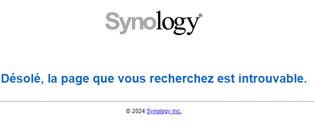

Exemple 2 : Exemple repris du tuto pour accéder à l'application File Station depuis mon NDD.  Je lui assigne un port http (45002) comme dans l'exemple, je fais le reverse proxy https://file.domaine.be => port 45002 mais ça ne fonctionne pas.
Exemple 3 : J'ai un projet Home Assistant avec Docker.  Cette interface est accessible par défaut sur le port 8123.  idem reverse proxy https://ha.domaine.be vers localhost:8123 et ça ne fonctionne pas très bien non plus.  Je suis redirigée vers une page d'erreur.
En résumé : Dans un cas, le reverse proxy fonctionne mais pas le certificat.  Et dans deux cas, ça ne fonctionne simplement pas.

exemple 2, le changement des ports par défaut ne présente vraiment aucun intérêt, surtout si ces ports ne sont pas exposés à l'extérieur, ce qui est le cas avec le reverse proxy. Si vous utilisez un ndd du type https;//file.domaine.be qui pointe vers le localhost:7000 (port http par défaut de file station) vous devriez obligatoirement tomber sur file station. Et pour ne pas avoir le message non sécurisé, il faut que le ndd file.domaine.be soit couvert par le certificat. C'est à vérifier dans les paramètres de l'onglet certificat où on doit lier chaque ndd à chaque application et service.
