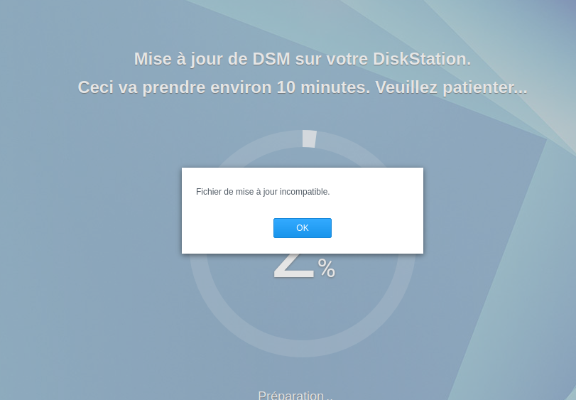

J'ai téléchargé la version 6.2.4-25556. Je lance l'upgrade et au bout de 2 % j'ai l'écran suivant. Une idée ?
Il y a 5 heures, deadbox1 a dit :
Il y a 8 heures, deadbox1 a dit :
je recherche à monter de version (La 5.0 n'est pas top 😞 )

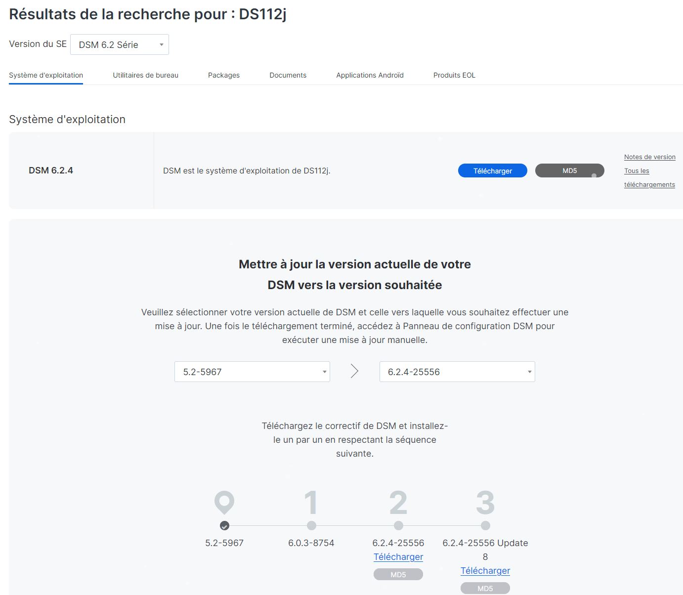

Si le NAS est avec DSM 5.0, il faut d'abord installer la 5.2-5976, puis 6.0.3-8754, puis la 6.2.4-25556 et enfin la 6.2.4-25556 update 9

J'ai bien upgradé mon DS110J en DS112J mais en utilisant le firmware "DSM 5.2 5967 update 9". Grave erreur  !!! Il faut uiliser le "DSM 5.2 5967".  Après on peut enchaîner les montées de version comme Lelolo et Maxou56 (Vive la Bretagne 🙂 ) l'ont indiqué.
