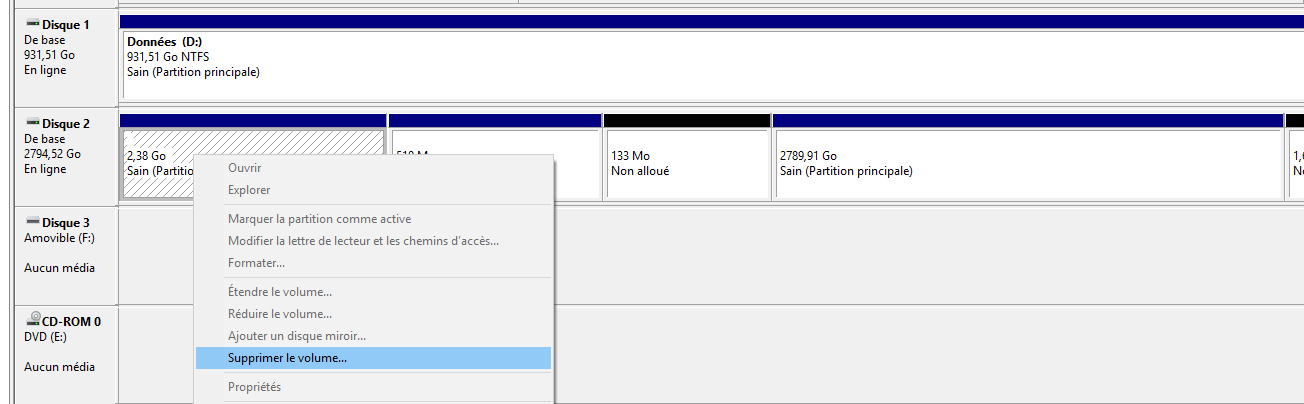

Bonjour damthemad, Pour un premier message sur le forum il est conseillé de passer par la case présentation ; certains y sont sensibles. Ce que tu veux faire, n’est pas possible même si ton disques est formaté en EXT4 car tous les disques monter dans un nas synology comporte 3 partitions (DSM, Swap et la dernier sert pour faire le ou les volumes). De plus si ton ancien disques est issue d’un raid 5 maison tu peux laisser tomber. Pour information si tu essayes d’initialisés ton disques il va être obligatoirement formaté pas le nas -
