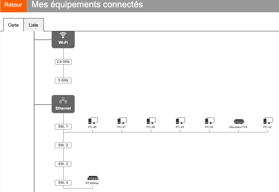

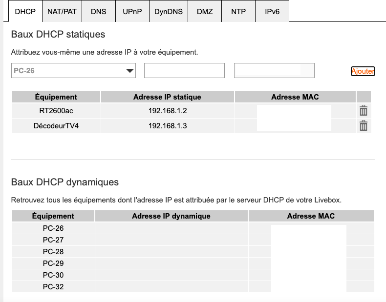

Hello par ici 👋 Je vais essayer ce mettre en place PiHole sur mon NAS (dans Docker bien sur 😉). Cependant, je ne pourrais pas faire la partie sur le serveur DHCP car j'ai une LiveBox, et je ne peux pas modifier son DNS dans sa partie DHCP 😅 Actuellement j'ai mis en place AdGuard Home sur le NAS (Docker) et je voudrais voir comment se comporte PiHole par rapport à AdGuard Home. (là aussi j'ai du passer par la modification des DNS sur les ordinateurs clients). J'ai quand même tenté de mettre en place un serveur DHCP (avec le DNS pointant sur le NAS lui même puisque le serveur DNS de AdGuard y est configuré). Bah j'ai pas réussi à faire fonctionner le bazar... j'avais réduit les IP du DHCP de la LiveBox à deux IP pour le décodeur et une alarme, puis je l'ai carrément désactivé mais même ainsi le macbook qui me servait de cobaye n'arrivait pas à obtenir d'adresse IP... Bref, j'ai laissé tombé sur le moment, je n'ai pas énormément de périphériques, donc j'ai mis l'IP du NAS comme serveur DNS dans leur configuration. Faudra que je retente l'aventure du serveur DHCP... je verrais ^^ Bref, je vais tenter PiHole, je reviens si j'ai des soucis 😇 -
