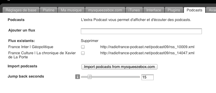

  1. Je teste en ce moment la version 7.9.0 repack de LMS, et l'import des flux RSS à partir de mysqueezebox.com marche très bien.

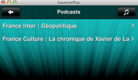

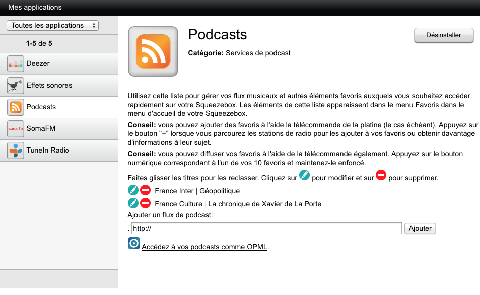

  2. Vérifiez que le plug-in Podcasts est activé dans les paramètres de LMS, dans l'onglet Plug-in. Cela ne sert à rien d'ajouter des flux rss des podcasts sur le serveur il faut laisser celui de mysqeezebox.com. Il faut aussi installer "Podcasts" à partir du "Diaporama d'application" pour avoir accès aux podcasts. Mais pour qu'il apparaissent à partir d'une SB Touch ou d'une SB Radio, il faut obligatoirement que les flux soient déclarés dans http://www.mysqueezebox.com/ Beaucoup de manip pour tout cela... enfin, le ficher d'export opml permet de sauvegarder toutes ces url pour les prochaines versions de LMS (7.9.0-061 ?) Edit : manip faites sous LMS 7.7.3 (package syno)

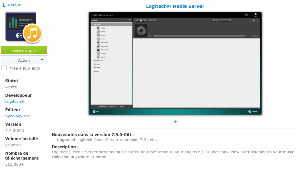

  3. Version beta de LMS 7.9.-061 beta dispo dans le Centre des packages ! Je vais attendre les retours des premiers utilisateurs...
  4. Bonne nouvelle : mise à disposition de la dernière version de LMS, pour ceux que cela intéresse http://forums.slimdevices.com/showthread.php?103636-Test-Repo-for-LMS-7-9-0-on-Synology-DSM-5-* On peut la tester sans désinstaller le LMS de Syno, mais il faut absolument l'arrêter. Marche très bien, mais version de test Edit : version 8 ! https://forums.slimdevices.com/showthread.php?111876-LmsUpdate-and-LmsRepack-Synology-8-0-*-packages ATTENTION : il faut mettre à jour les Squeezebox radio AVANT faire la mise à jour en version 8 : https://forums.slimdevices.com/showthread.php?111938-Squeezebox-Radio-would-not-connect-to-LMS-8-quot-Update-required-quot&highlight=Version+Comparison+Fix
