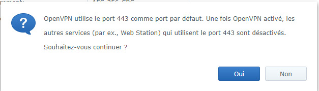

    Complément d'info : si j'utilise le port 443 en UDP je n'ai pas ce message, c'est uniquement en TCP! En revanche en UDP ca n'a pas l'air de fonctionner via la 4G de mon téléphone (réseau Sosh)...

    Cela me rassure dans le sens où c'est possible! Je n'ai plus qu'à trouvé pourquoi il me bloque mes autres services sur le 443...

    En effet, dans la section DNS j'ai ajouté mondomaine.fr comme nom DNS à mon NAS, mais le souci est que je souhaite accéder à mes services via un sous domaine (dsm.mondomaine.fr, audio.mondomaine.fr...) et via un nslookup je peux voir que mondomaine.fr point bien sur l'ip locale, mais pas les sous domaines. Lorsque je défini OpenVPN sur le port 443 j'ai le message suivant qui s'affiche : Et en effet, après validation tout mes services utilisant le port 443 ne sont plus accessibles (et je les aies tous configurés en https avec le reverse proxy)

    Merci pour ta réponse Mic13710. Hélas, la livebox ne permet pas de modifier le DNS (forcé sur ceux de Orange, pas le choix grrrrr). Concernant l'utilisation d'un vrai routeur, je n'en ai pas sous la main, et encore une fois merci Orange, car le mode bridge n'est pas non plus disponible... Heureusement que leur fibre à 1go carbure sinon... Pour OpenVPN et le port 443, quand je l'avais activé je n'arrivais plus à accéder à mes autres services... j'ai du louper un truc!
