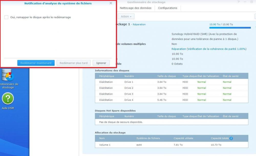

Bon, ,je m'auto-réponds car je viens de résoudre le problème. Il suffisait effectivement de redémarrer le Syno (au passage, étonnant, voire dommage, que DSM ne le fasse pas automatiquement à la fin du nettoyage des données et ne propose pas dans la foulée l'extension de volume). Donc après redémarrage, DSM indique cette possibilité d'extension, qui est devenue disponible dans le menu "Gérer". J'ai lancé l'opération, qui a pris environ 30 minutes, et résultat nickel : volume utile : 8.94 To, volume libre : 2.65 To. Ouf ! Donc sujet clos pour moi, et bon dimanche à tous ! PS : peut-on mettre "résolu" dans le titre du post ? -
Extension volume après remplacement disques
Gabalma a posté un sujet dans Installation, Configuration et Stockage
Bonjour, Mon DS413 avec 4 disques Red 3 To en SHR et en 1 seul volume arrivant à près de 80% d'occupation, j'ai remplacé les D1 et D2 par 2 disques Red 4To. Cette opération s'est faite en 2 temps à une semaine d'intervalle, avec à chaque fois un contrôle de parité (une vingtaine d'heures) lors de l'installation, et aucun problème à l'arrivée. Avant ce double changement, DSM m'indiquait un volume utile de 8.01 To dont 1,8 To de libre. Après le double switch, et malgré une nettoyage de données hier qui à pris à nouveau plus de 20h, le volume n'a pas varié : toujours 8.01 To et 1.8 To de libre, et ce donc malgré l'apport théorique de 2 To supplémentaires (dont 1 devrait en principe être réservé au SHR). Par ailleurs, dans le menu "Gérer" du volume, l'option "Étendre le volume avec l'espace disque non alloué" est en grisé et donc non disponible. Est-ce normal ? Faut-il redémarrer le Syno pour que la nouvelle capacité soit reconnue ? Merci par avance de votre aide. PS : ma version de DSM est à jour (DSM 5.2-5644 Update 1) -
