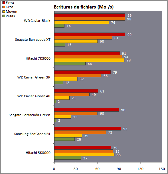

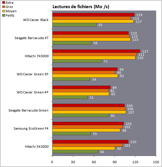

Tout à fait. Cependant, n'est-ce pas dû à la vitesse des disques dur de l'époque ? Par exemple : source : https://www.hardware.fr/articles/835-4/pratique-fichiers.html
