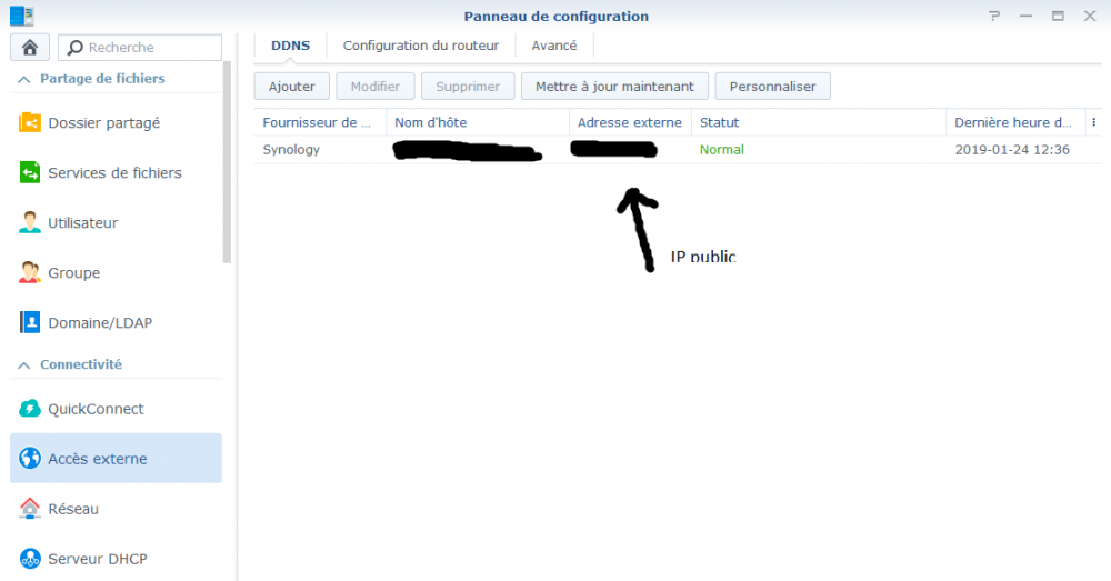

  15. slt sur le nas tu la trouve dans panneau configuration/accès externe/DDNS voir image
