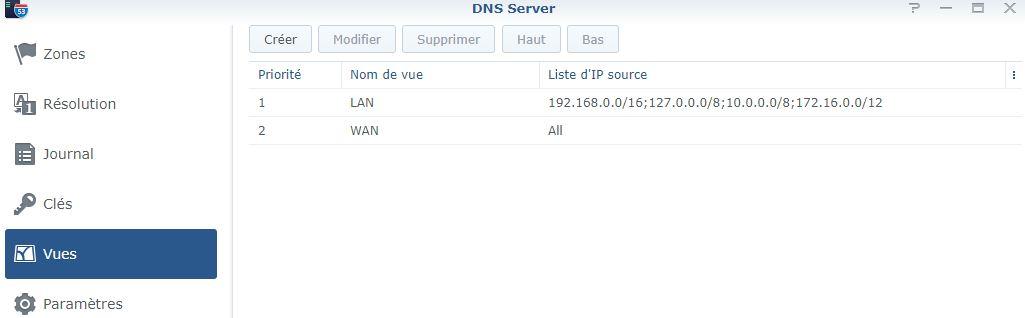

Tu veux dire dans le DHCP de la box ? Là j'ai gardé 192.168.0.10 et 192.168.0.254 (le syno et la box) J'ai suivi le tuto de Fenrir. Pour les zones : ordre identique (privée puis publique). La vue LAN pointe sur la zone privée, la vue WAN sur la zone publique. Y a t'il un moyen d'interdire l'accès à la vue WAN aux IP de la liste du LAN ci-dessus pour être exactement complémentaire de la vue LAN? -

En poussant le raisonnement un peu plus loin: Si je désactive la zone locale sur DNS Serveur je me connecte toujours avec l'adresse de la box en loopback (l'adresse de l'appli est résolue en adresse publique par la zone publique) Si je désactive la zone publique je me connecte toujours via l'adresse de mon PC (l'adresse de l'appli est résolue en adresse privée par la zone privée donc le PC se connecte directement en local) Si j'ai les deux zones actives normalement la priorité est donnée à la zone privée mais parfois c'est la zone publique qui résout l'adresse. Reste à savoir pourquoi. -

Je me suis donc lancé dans plusieurs tests. A chaque changement j'ai fait par précaution un "ipconfig /flushdns" et un rafraîchissement des pages web. 1ère série/Avec l'adresse privée de mon NAS en tête de DHCP (et les DNS FDN en 2 et 3ème position) : J'ai pour l'instant toujours eu "user (admin) from 192.168.0.2 logged successfully via (DSM)" dans les journaux récents Que je fasse un nslookup syno.mondomaine.fr 192.168.0.10 ou bien avec mon adresse publique, j'ai toujours 192.168.0.10 en résolution sauf avec un dns de FDN ou j'obtiens l'adresse publique. J'ai même essayé de me connecter via un proxy : pas de changement. Sauf bien sûr dans les journaux récents où l'adresse du proxy remplace mon adresse privée. 2/ Avec l'adresse publique de mon NAS en tête de DHCP mêmes résultats sauf que de temps en temps (connecté sans proxy) dans les journaux récents l'adresse publique remplace l'adresse privée et cela je n'arrive pas à savoir pourquoi. Concernant les pages internet elles s'affichent toutes. Par contre en passant par le proxy je perd la connectivité IPV6 sur https://test-ipv6.com/ Maintenant d'après toi tout ceci est-il logique et est-il préférable de mettre l'adresse privée ou publique dans DHCP ? -

soit 192.168.0.10 si c'est à partir du LAN soit mon adresse publique si ça vient de l'extérieur. Dans la zone privée j'ai les enregistrements: syno.mondomaine.fr CNAME ns.mondomaine.fr ns.mondomaines .fr A 192.168.0.10 et la même chose en remplaçant l'IP locale par mon adresse publique dans la zone publique. Suite à ta question j'ai changé le premier DNS de mon DHCP de l'adresse publique de mon syno en son adresse privée pour voir. Pour le moment pas de changement je suis toujours en mode connecté au NAS en direct et j'attends pour voir si ça change. -
