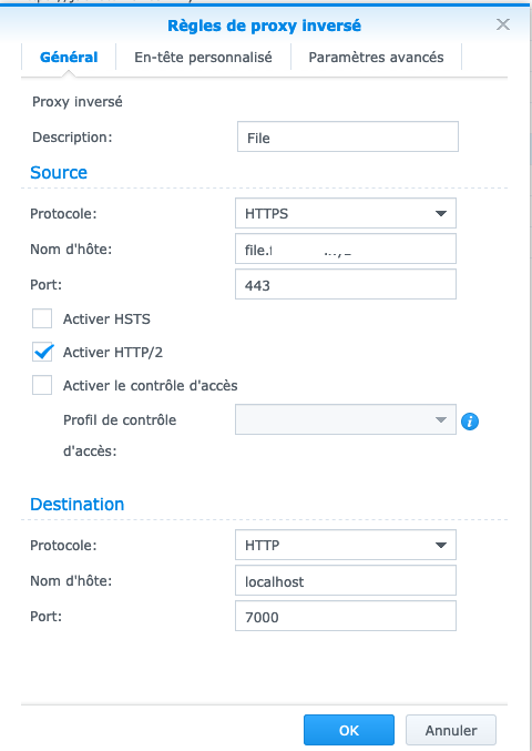

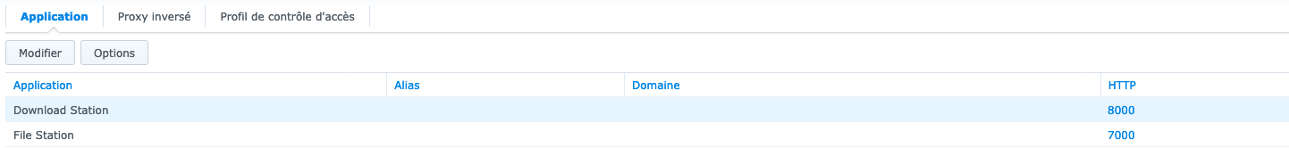

Hello @Mic13710, Dans ta configuration, est-ce que tu as redirigé les requêtes HTTP vers du HTTPS, exemple : http://plex.mondomaine.fr --> https://plex.mondomaine.fr Actuellement mes URL en HTTPS fonctionnent bien celle en HTTP renvoient l'erreur "délais d'attente dépassé". Deuxième problème rencontré, j'ai activé le package Web Station afin d'héberger un site sur mon nas. L'url sur lequel il se trouve est mondomaine.fr. Cependant lorsque j'active le paquet, les URL en HTTP indiqués dans mon reverse proxy, exemple : http://jackett.mondomaine.fr affiche les informations de mon site. Alors que j'ai bien crée un virtualhost pour mondomaine.fr. Merci de votre aide
