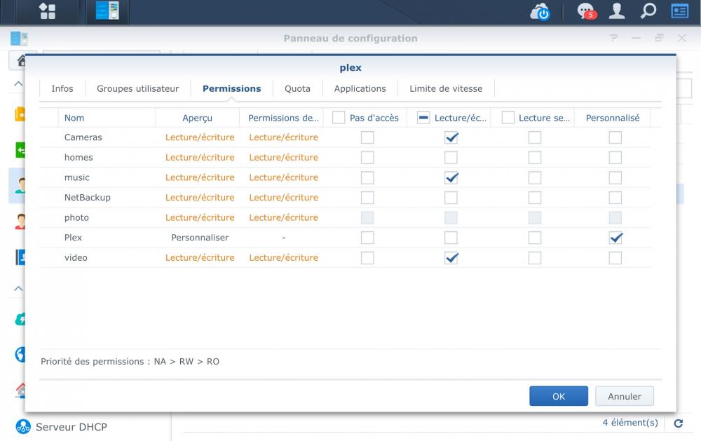

Bonjour et merci avec beaucoup de retard' Le problème est que je ne peux pas : impossible de donner l'accés (ce que j'ai fait pour vidéos et music), la zone "photos" est grisée... Voir la piéce jointe. Merci d'avance. -
Bonjour, Je viens d'installer Plex sur mon NAS et sur mon PC. Sur le PC je peux créer une bibliothèque ´photos', mais je ne peux pas sur le NAS : l'utilisateur Plex n'a pas accés au répertoire partagé ´photos' alors qu'il a accés à ´video' et 'music'. Merci de votre avis'
