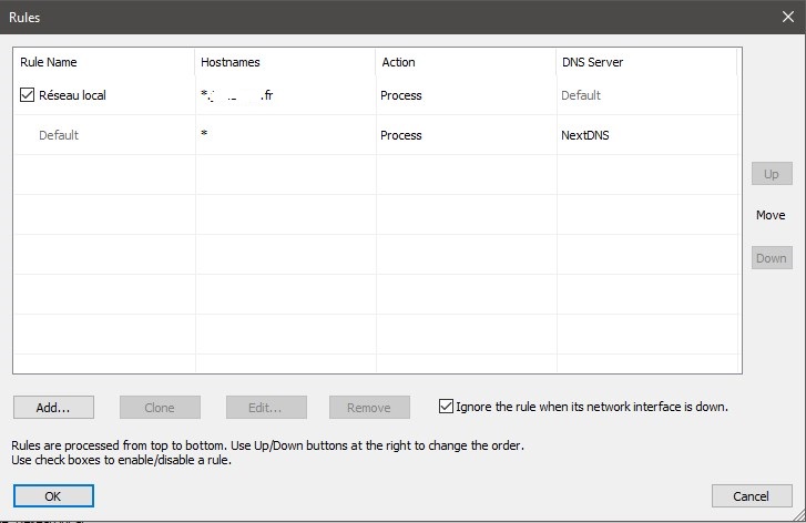

    @.Shad. Bonjour, Merci pour ces explications qui éclairent un peu plus ma lanterne, mais maintenant je crois que suis perdu avec ma configuration bancale, selon toi qu'est qu'il faut que je renseigne et où pour remettre d'aplomb tout cela du point de vue DNS au moins dans un premier temps sans RPI (Pi-Hole) que j'intégrerai ensuite au système ? Sachant que : la LiveBox sert de DHCP pour mon Décodeur TV. Le routeur à une @IP fixe dans le réseau local (192.168.1.0) de la LiveBox et il gère le réseau local (192.168.2.0 - DCHP) pour tous mes périphériques (NAS, PC, etc.). Il supporte aussi DNS Server pour ma zone locale qui a pour redirecteurs 1&2 FND et Cloudfare. Merci de ton aide. Cordialement oracle7😉

    @Jeff777 @.Shad. Bonjour, Pas de chance, l'arrêt de DNS Server sur le routeur ne change rien, la zone de saisie du DNS principal est toujours grisée Il y a donc autre chose, mais quoi ? 🤔 Sûrement un truc tout bête ... EDIT : Question tout bête s'il en est : Ne serait-ce pas plutôt dans la section Internet qu'il faille pointer sur le RPI (Pi-Hole) au lieu de pointer sur la LiveBox (192.168.1.1) ou encore de modifier le "serveur DNS préféré" pour l'@IP du RPI ? C'est fou, il a des référencement de serveur DNS un peu partout (Section Internet, section réseau local), difficile de trouver la logique dans tout cela !!! Cordialement oracle7😉

    @.Shad. Bonjour, Autant, je pensais avoir compris la chose avec les explications claires de @Jeff777 et autant je comprends la logique de ta remarque de donner aux clients l'@IP du RPI (Pi-Hole) comme serveur DNS via le DHCP du routeur ce qui semble effectivement plus sain et efficace mais maintenant du coup de nouveau le trouble s'est installé dans mon esprit. En effet, avec ma configuration actuelle je ne vois pas comment je vais intégrer le RPI (Pi-Hole) car comme expliqué dans un précédent post (voir la copie d'écran) je ne peux saisir l'@IP du RPI dans la partie DNS de la section DHCP de mon routeur. Donc retour à la case zéro ...🤔 à moins que j'ai encore raté un truc ?🥴 Cordialement oracle7😉

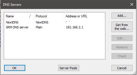

    @firlin Bonjour, Effectivement je penchais plutôt pour un truc du type : LiveBox --> RT2600 --> RPI (Pi-Hole) --> Serveur DNS local --> réseau local Du coup, je me demande si la solution ne serait pas que : le redirecteur 1 de DNS server pointerait sur le RPI qui lui même pointerait vers le serveur 1 de FND et le redirecteur 2 de DNS Server sans changement pour assurer un "secours" en cas de plantage du RPI et donc de Pi-Hole. Avec le RT2600 qui pointerait sur le RPI comme serveur DNS. J'ai bon ou pas ? J'ai un peu tendance à m'y perdre avec toutes ces "redirections" ...🤔 Cordialement oracle7😉

    @firlin Bonjour, Tout bêtement, pour ne pas mettre tous mes oeufs dans le même panier et en plus d'avoir un autre serveur DNS rapide. Du coup, je m'aperçois que je n'ai pas été cohérent jusqu'au bout, j'aurais dû mettre aussi 1.1.1.1 en redirecteur 2 dans le DNS server. OUI Cordialement oracle7😉

    @Jeff777 Bonjour, Désolé je ne te comprends pas, chez moi je n'ai pas de zone public. OVH ne me fourni qu'un domaine et un DDNS. @firlin J'ai une LiveBox dans la quelle j'ai mis mon routeur RT2600 en DMZ. C'est lui qui qui est serveur DHCP pour mon réseau local et sur lequel j'ai installé DNS Server pour mes résolutions locales car la Livebox ne gère pas le loopback. Du coup je ne te comprends pas non plus, désolé ... Cordialement oracle7😉

    @Jeff777 Bonjour, Tout d'abord un grand MERCI à toi pour ces informations. Tu as tenu parole c'est tout à ton honneur et j'apprécie beaucoup. 🤗🤗🤗 J'ai donc bien lu et relu le TUTO de ton lien. C'est vraiment bien fait et très clair. Donc a priori rien de bien compliquer pour installer Pi-Hole sur RPI. Maintenant comme tu le précises : C'est là que je bute un peu car dans dans la section "Réseau local / Général" pour la partie DHCP section DNS de mon routeur (qui est en DMZ de la LiveBox) j'ai ceci : et je ne peux modifier l'@IP affectée au DNS Principal qui se trouve en l'occurrence être le DNS Server installé sur mon routeur RT2600ac. La zone est grisée inaccessible. N'est-ce pas plutôt : soit dans "Centre réseau" du routeur à la section "Internet / Connexion" où j'ai : qu'il me faut remplacer l'@IP des serveurs FND (serveur DNS préféré) par donc l'@IP du RPI et mettre l'@IP FND dans "Seveur DNS de remplacement" ? OU BIEN soit dans "DNS Server" du routeur où j'ai : qu'il me faut remplacer l'@IP des serveurs FND (redirecteur 1) par donc l'@IP du RPI et mettre l'@IP FND dans "Redirecteur 2" ? Cordialement oracle7😉
